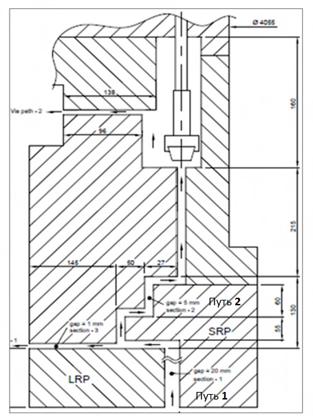

Однако при аварии HCDA из-за отказа механических уплотнений натрий может просочиться в здание RCB через отверстия большой и малой поворотных пробок в верхней плите реактора (roof slab).
Так, через большую пробку теоретически может вытечь примерно 102 кг натрия (путь 1 на рисунке ниже). Вытекщий натрий может распространиться по площади до 75 м2.
Отверстия в верхней плите заполнены изоляционным материалом "Rockwool". Сверху они прикрыты пластиной из углеродистой стали.

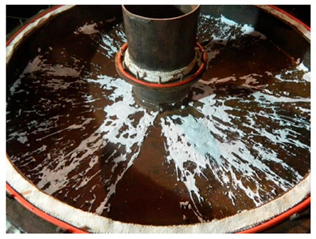

Специалисты центра IGCAR выполнили ряд экспериментов на уменьшенной модели, имитирующей выход натрия первого контура при аварии HCDA. Площадь растекания натрия в модели составляла 1,13 м2.
Первая серия экспериментов была выполнена на воде. С её помощью было подобрано давление, необходимое для обеспечения нужного расхода натрия в следующих сериях экспериментов, а также определены позиции для установки термопар.
В следующих сериях экспериментов натрий в баке, имитировавшем корпус реактора, нагревался до 550°C, после чего в баке на протяжении 0,6 с создавалось давление 2,46 бар и происходило выдавливание порции натрия через моделируемый путь выхода в здание RCB. Изучалось влияние изоляции и других возможных параметров и конфигураций.
Вытекший натрий в эксперименте без изоляции

Прежде всего, они подтвердили, что натрий успеет значительно охладиться до попадания в здание RCB (самая высокая измеренная выходная температура натрия в экспериментах была 144°C).
Также они показали, что температуры и масса вытекшего натрия, измеренные в экспериментах, были всегда меньше расчётных значений. Следовательно, расчётные значения параметров при аварии HCDA, заложенные в обоснование безопасности реактора PFBR, консервативны, и это работает в запас безопасности.
"Во время аварии HCDA не ожидается значительного сжигания выбрасываемого натрия", - сформулировали в заключение своей работы индийские специалисты.
