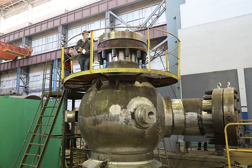

Петрозаводский филиал компании "АЭМ-технологии" (входит в машиностроительный дивизион госкорпорации "Росатом" - Атомэнергомаш и Карельское региональное отделение СоюзМаш России) успешно провёл гидравлические испытания первого корпуса главного циркуляционного насоса (ГЦН) из комплекта сферических корпусов ГЦН, предназначенных для первого энергоблока атомной электростанции "Руппур" (Народная Республика Бангладеш).
Гидравлические испытания - один из самых важных видов контроля корпусов насосов, которые проводятся при изготовлении. Он позволяет убедиться в прочности и плотности изделий.
Согласно программе испытаний, корпус ГЦН заполняют специально подготовленной водой, которую затем нагревают паром. Минимальная температура нагрева стенки корпуса - 52 градуса. Давление поднимают до значения 24,5 МПа (более 240 атмосфер) и выдерживают в течение 10 минут.
После снижения давления производят внешний осмотр корпуса ГЦН. Комиссия подтвердила, что первое изделие успешно выдержало испытание давлением. Далее внешнюю и внутреннюю поверхности корпуса насоса, а также кольцевые швы повторно проконтролируют методом цветной дефектоскопии.
Корпуса ГЦН - изделия первого класса безопасности. Комплект поставки на один энергоблок состоит из четырёх сферических корпусов ГЦН.
