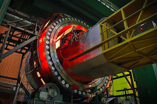

На Атоммаше завершена сварка крышки реактора для первого блока АЭС Аккую Медиа-центр АО Атомэнергомаш, ОПУБЛИКОВАНО 27.11.2019 В Волгодонском филиале АО "АЭМ-технологии" "Атоммаш" (входит в машиностроительный дивизион Росатома - Атомэнергомаш) завершена сварка крышки реактора для первого энергоблока АЭС "Аккую", строящейся в Турции. ПРОДОЛЖЕНИЕ ПОСЛЕ ФОТО Фото Атомэнергомаш ![]() Сварка кольцевого шва осуществлялась в течение 17 суток в условиях постоянного сопутствующего подогрева зоны сварного шва в 170-200 градусов Цельсия. После сварки изделие пройдёт термическую обработку сварного шва, для придания ему необходимых свойств и снятия остаточных напряжений. Продолжительность термообработки составляет трое суток при 600 градусов Цельсия. Следующим ключевым этапом изготовления после проведения контрольных операций станет механическая обработка 139 отверстий под установку патрубков системы управления и защиты реактора. Крышка является составной частью реактора. На неё устанавливаются приводы органов системы регулирования и защиты реактора, а также осуществляется вывод кабелей датчиков внутриреакторного контроля. Масса готового изделия составляет порядка 95 тонн. Рабочее давление -до 180 атмосфер, испытательное давление - до 250 атмосфер. Ключевые слова: Атомное машиностроение, Азия, Турция, АЭС Аккую, Пресс-релизы Другие новости: Три компании будут бороться за право стать стратегическим инвестором АЭС "Белене" - газета Росатом, KHNP и CNNC. Приостановлены работы на сооружении CAREM25 в Аргентине В отпуск отправлено до 500 человек. Иран и Россия начали строительство второй очереди АЭС "Бушер" Торжественная церемония первого бетона на втором блоке прошла в воскресенье. |
