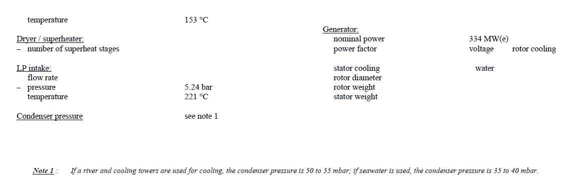

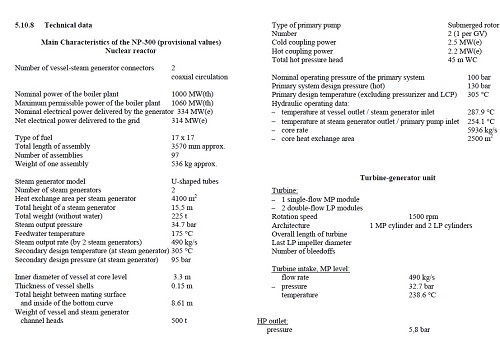

NP-300 - основные параметры
Основные технические параметры проекта NP-300 приводятся в таблице ниже. Это двухпетлевой легководный реактор тепловой мощностью 1000 МВт(т) и электрической мощностью 314 МВт(э).
Активная зоны набирается из 97 квадратных кассет 17×17. Высота ТВС - 3,57 м. Внутренний диаметр корпуса реактора на уровне активной зоны - 3,3 м.
Основные параметры блока с NP-300.
Продолжение таблицы.

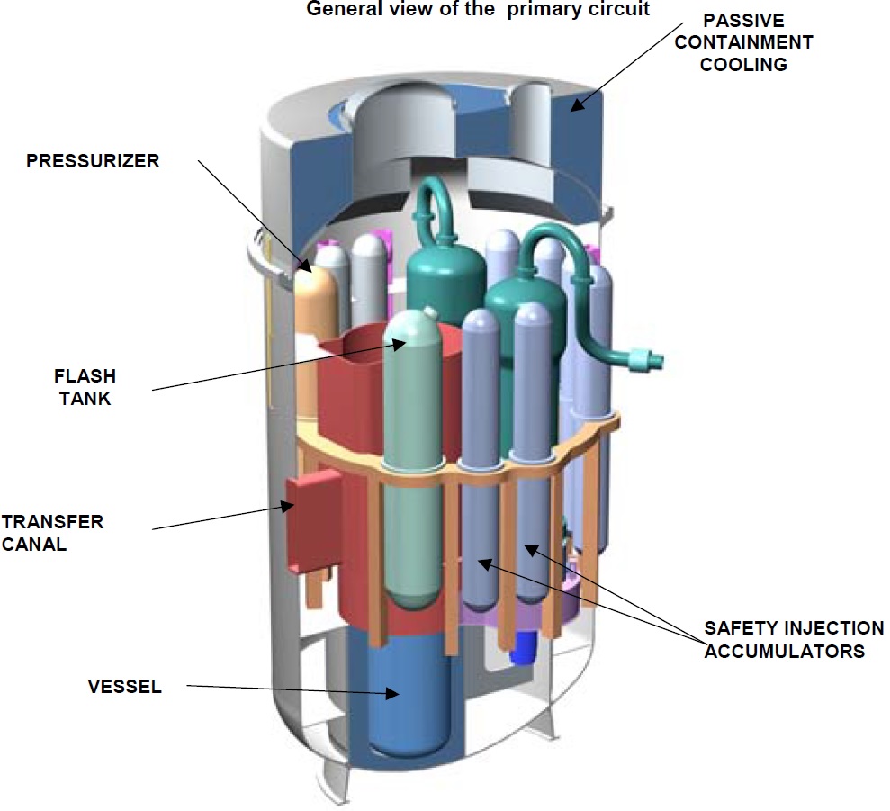

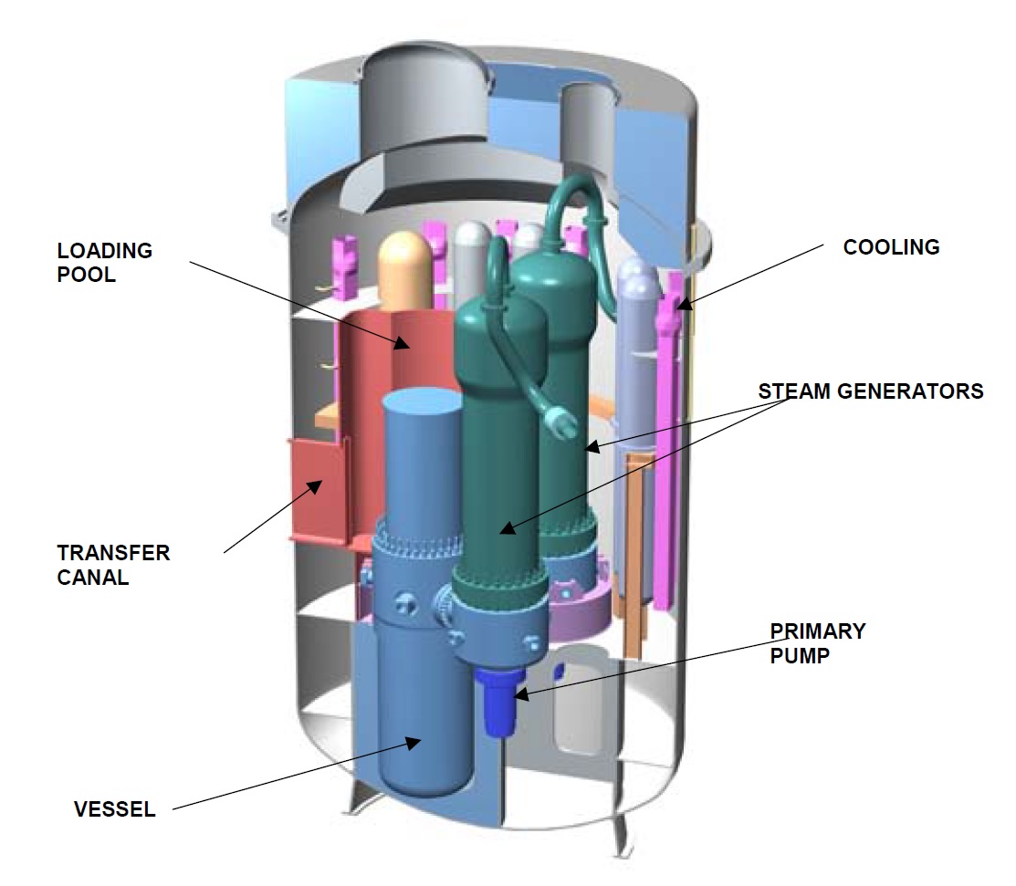

Главное, что в проекте NP-300 взято от лодок - концепция CAS. Каждый из парогенераторов связан с корпусом коротким соединительным участком. В свою очередь, ГЦНы интегральным образом (напрямую) соединены с парогенераторами.
Соединения "корпус-парогенератор" считаются безопасными в той же мере, как и сам корпус реактора, отказ этих соединений не рассматривается в расчётных обоснованиях безопасности.
Однако на случай течи меры всё-таки предусмотрены. Так, ограничителями течей могут служить установленные на соединительном участке внутренние сепараторы потоков.
Реакторная установка монтируется на единой нижней плите. Это обеспечивает конструкции в целом свободу (в заданных пределах для сохранения геометрии) для всех условий, включая землетрясения.
Компоновка РУ NP-300.

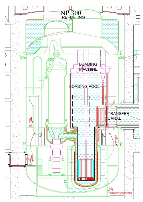

Кампания реактора - от 18 до 24 месяцев. Перегружается треть активной зоны (вариант - четверть), остановы на перегрузку производятся в периоды сниженного энергопотребления.

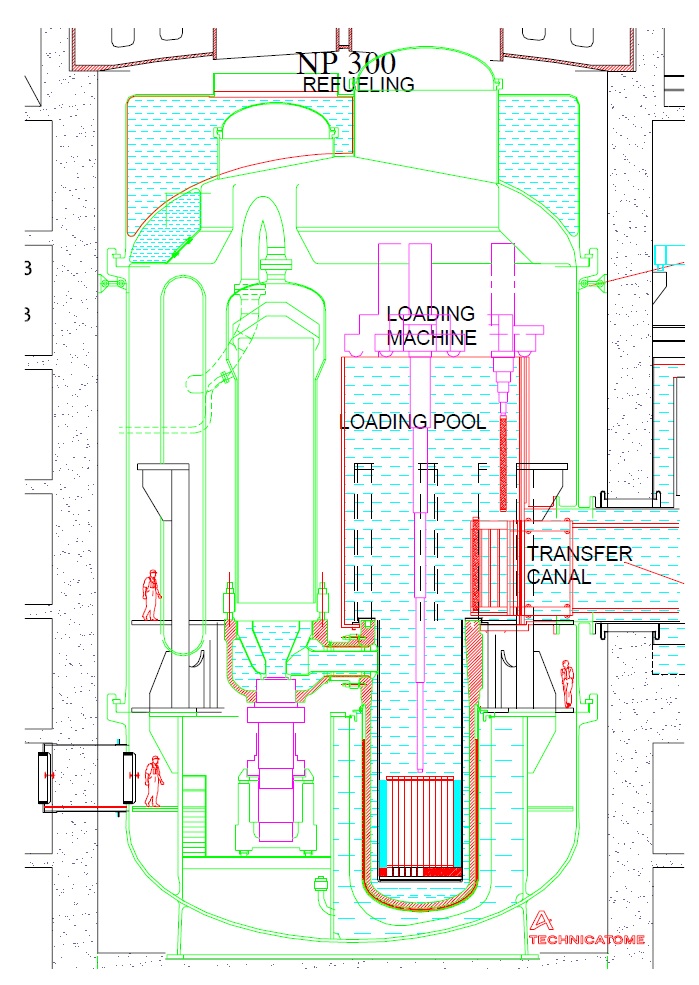

Организация перегрузок в NP-300.

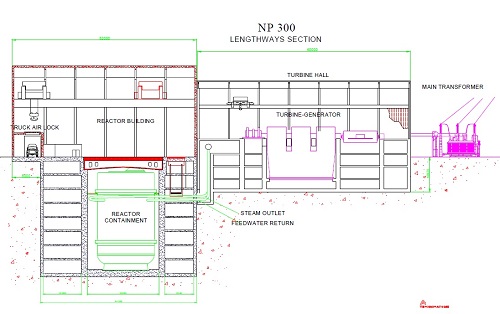

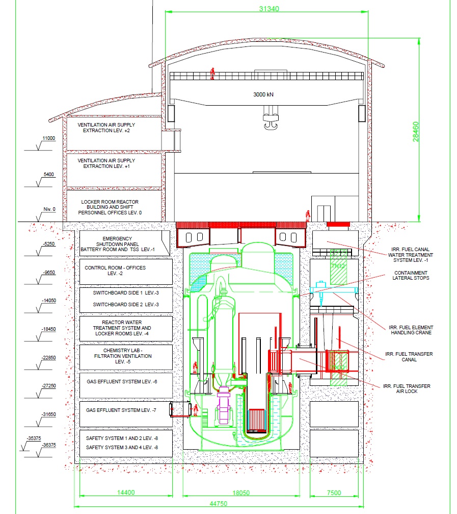

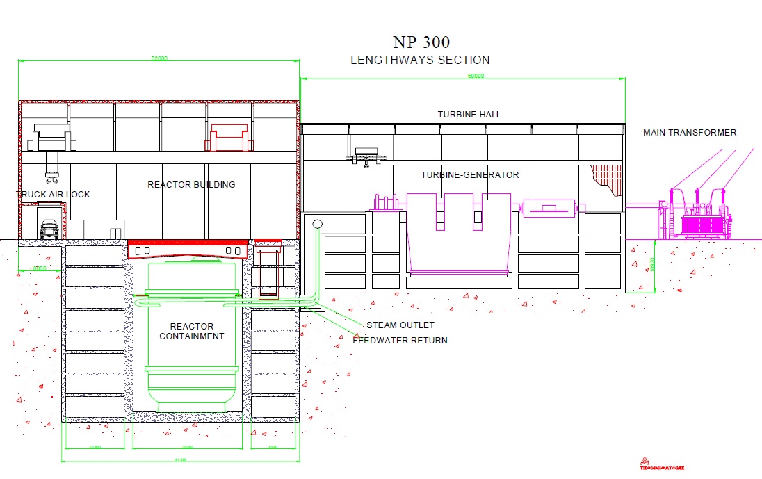

Для проекта NP-300 принято частично подземное расположение. В надземной части реакторного здания, помимо пропускников и административных помещений, располагаются мощный кран и часть системы вентиляции.
Подземная часть здания закрыта защитной плитой, которая рассчитывается на падение самолёта и на другие внешние опасности, в зависимости от условий на конкретных площадках.
Блок с NP-300.

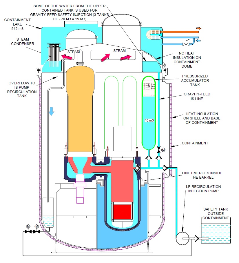

Отвод тепла от контейнмента в аварийных ситуациях осуществляется в значительной степени за счёт большого объёма (озера) холодной воды (containment lake), расположенного выше контейнмента. Запас воды в этой системе легко пополняем извне.
Внутри контейнмента в верхней его части предусмотрен водный бак (upper contained water tank), физически разделённый на несколько частей. На куполе контейнмента отсутствует теплоизоляция, что позволяет охлаждать воду бака с помощью воды озера.
Также на случай потери работоспособности ГЦН внутри контейнмента организована схема охлаждения за счёт естественной циркуляции. Наконец, предусмотрена и активная система безопасности (safety injection system), физически разделённая на три канала.
Активная система безопасности.
Первый контур с системами безопасности.
