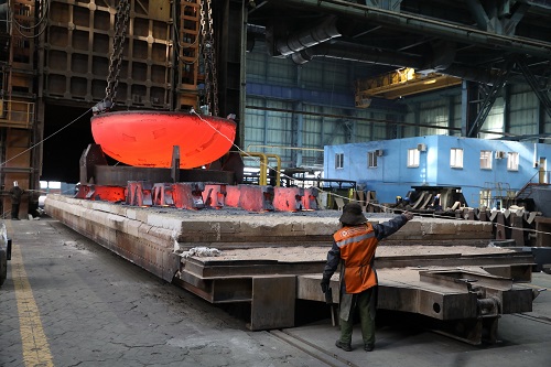

На Атоммаше изготовили днище атомного реактора для второго блока АЭС Аккую Медиа-центр АО Атомэнергомаш, ОПУБЛИКОВАНО 22.10.2019 В Волгодонском филиале "АЭМ-технологии" (входит в машиностроительный дивизион Росатома - Атомэнергомаш) изготовили днище атомного реактора для второго блока АЭС "Аккую". ПРОДОЛЖЕНИЕ ПОСЛЕ ФОТО Фото АЭМ ![]() Процесс изготовления днища начинается с момента поставки бесшовной круглой заготовки. Специалисты её разрезают, нагревают в печи и под давлением пресса разгибают в квадратный лист металла размером 6 на 6 метров и толщиной 300 мм. Затем из листа вырезается круглая заготовка весом 64 тонны, диаметром 5850 мм и толщиной 300 мм. В печи она проходит двухступенчатый нагрев при максимальной температуре 1040 градусов. Далее специалисты помещают её в штамповую оснастку для формирования днища реактора. Усилие пресса при штамповке - 12 000 тонно-сил. Готовое днище направляют в печь на термообработку. С помощью термопар происходит контроль различных зон, способствующий снятию остаточных напряжений металла. Термообработка продлится шесть суток при переменном нагреве и охлаждении в температурном диапазоне 600-900 градусов Цельсия. На завершающем этапе изготовления днища атомного реактора будут выполнены операции контроля, механической обработки и наплавки. Ключевые слова: Атомное машиностроение, Азия, Турция, АЭС Аккую, Пресс-релизы Другие новости: В Китае выведена на критику свинцово-висмутовая критсборка нулевой мощности Академия наук КНР разрабатывает ADS-системы с ТЖМТ-реакторами. Выставка атомпрома в Китае - фоторепортаж Выставка прошла 17-19 октября 2019 года. В Китае стартовало строительство "Zhangzhou-1" Всего на станции будет шесть блоков. |
