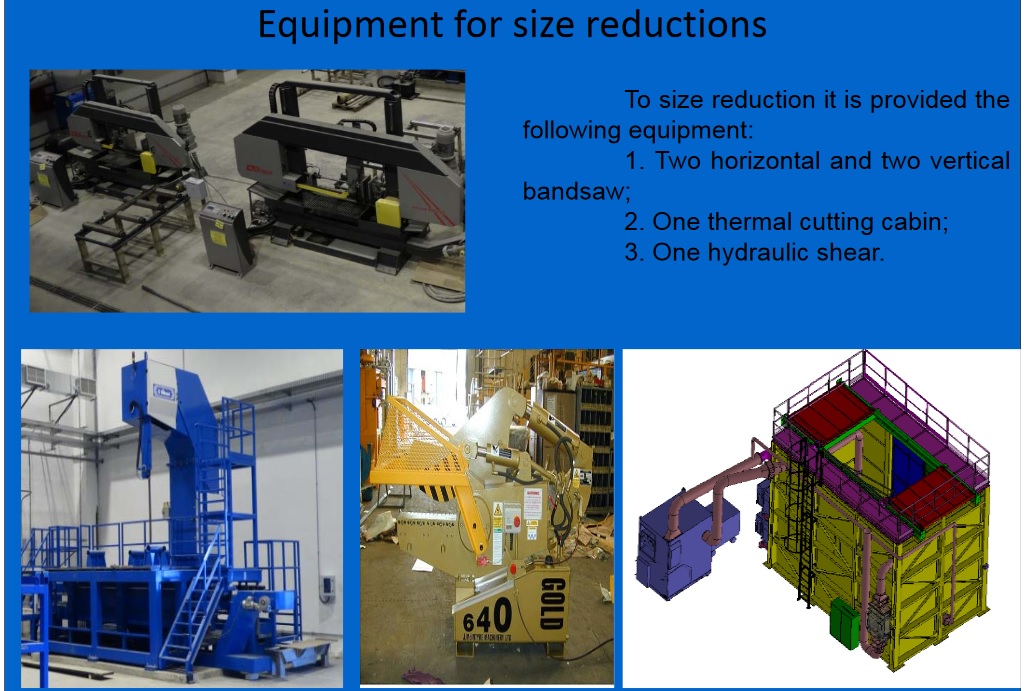

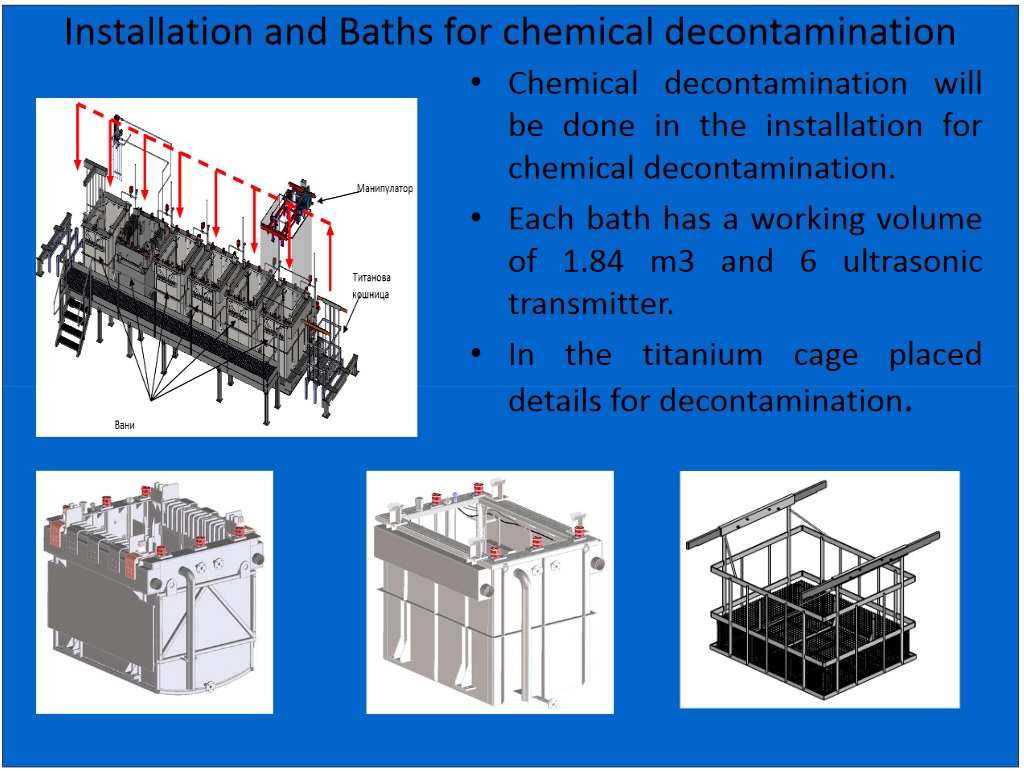

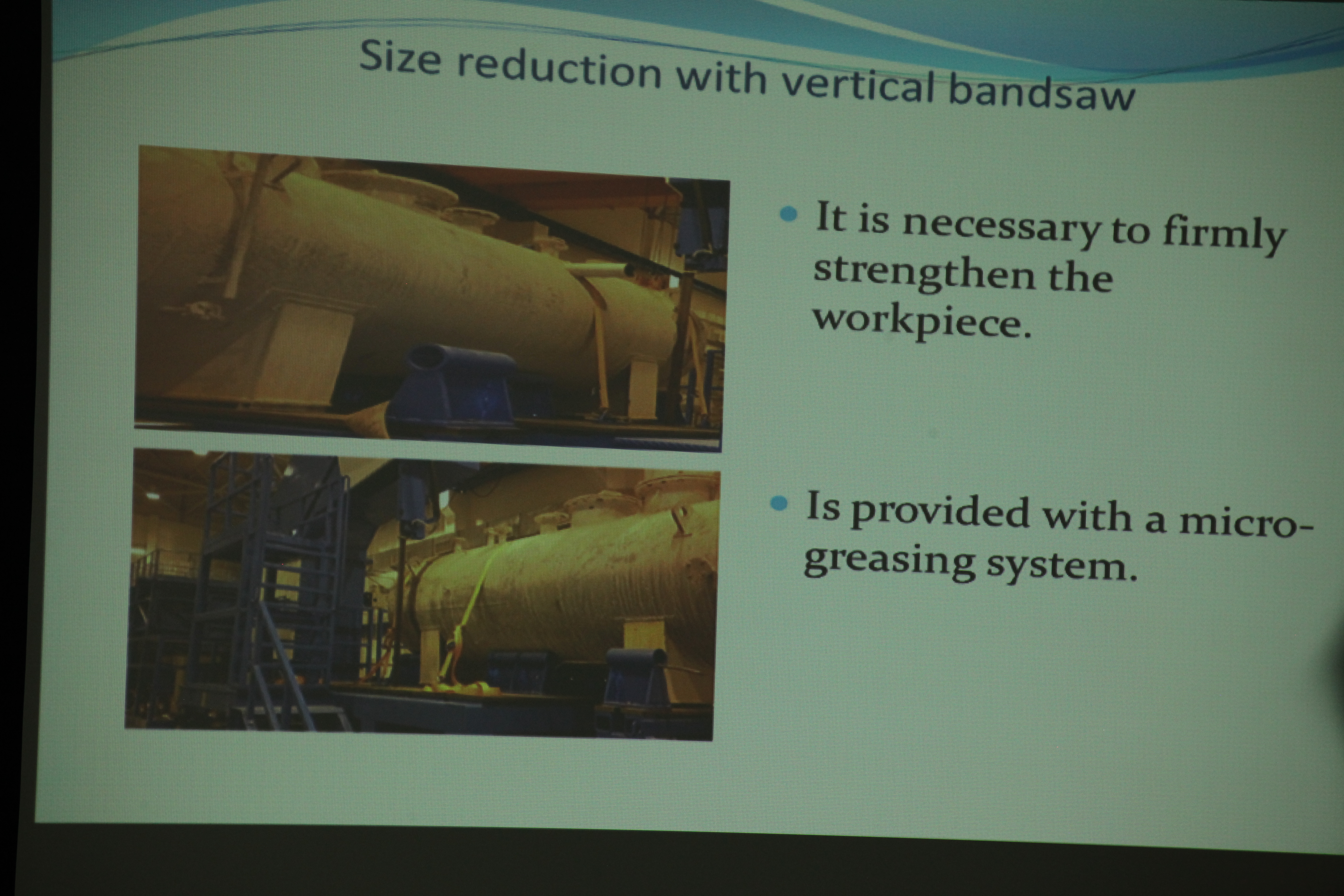

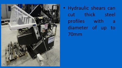

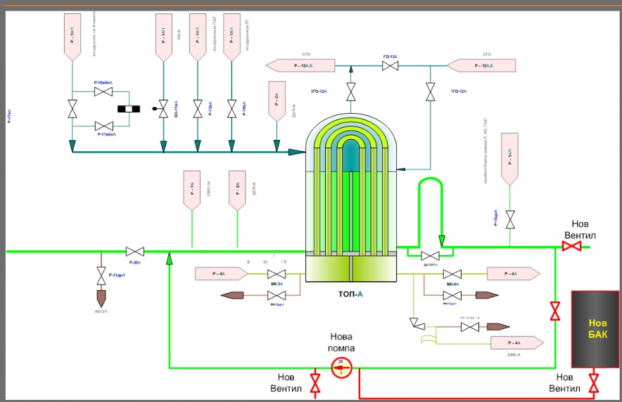

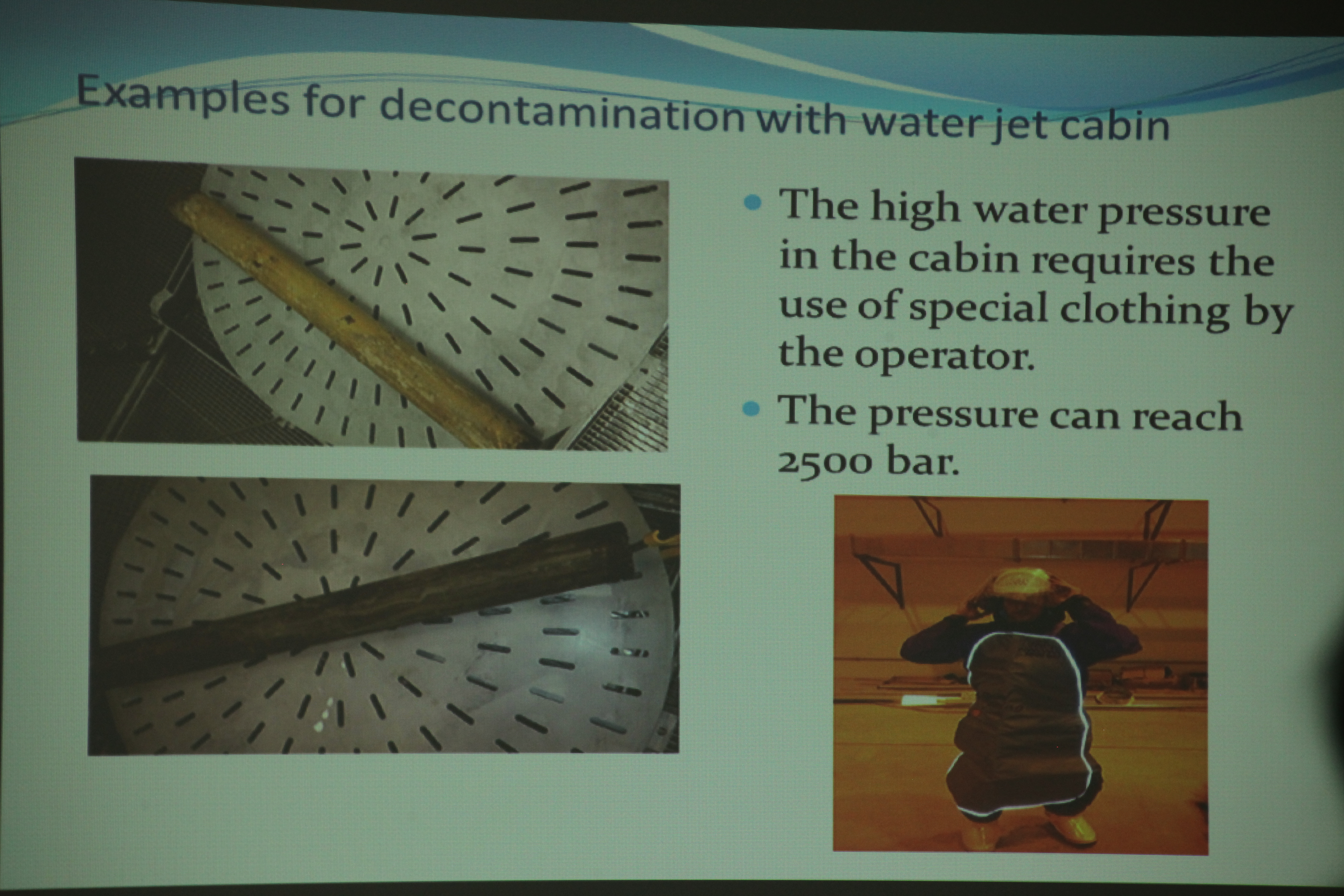

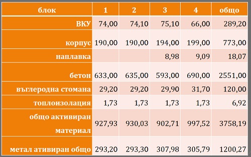

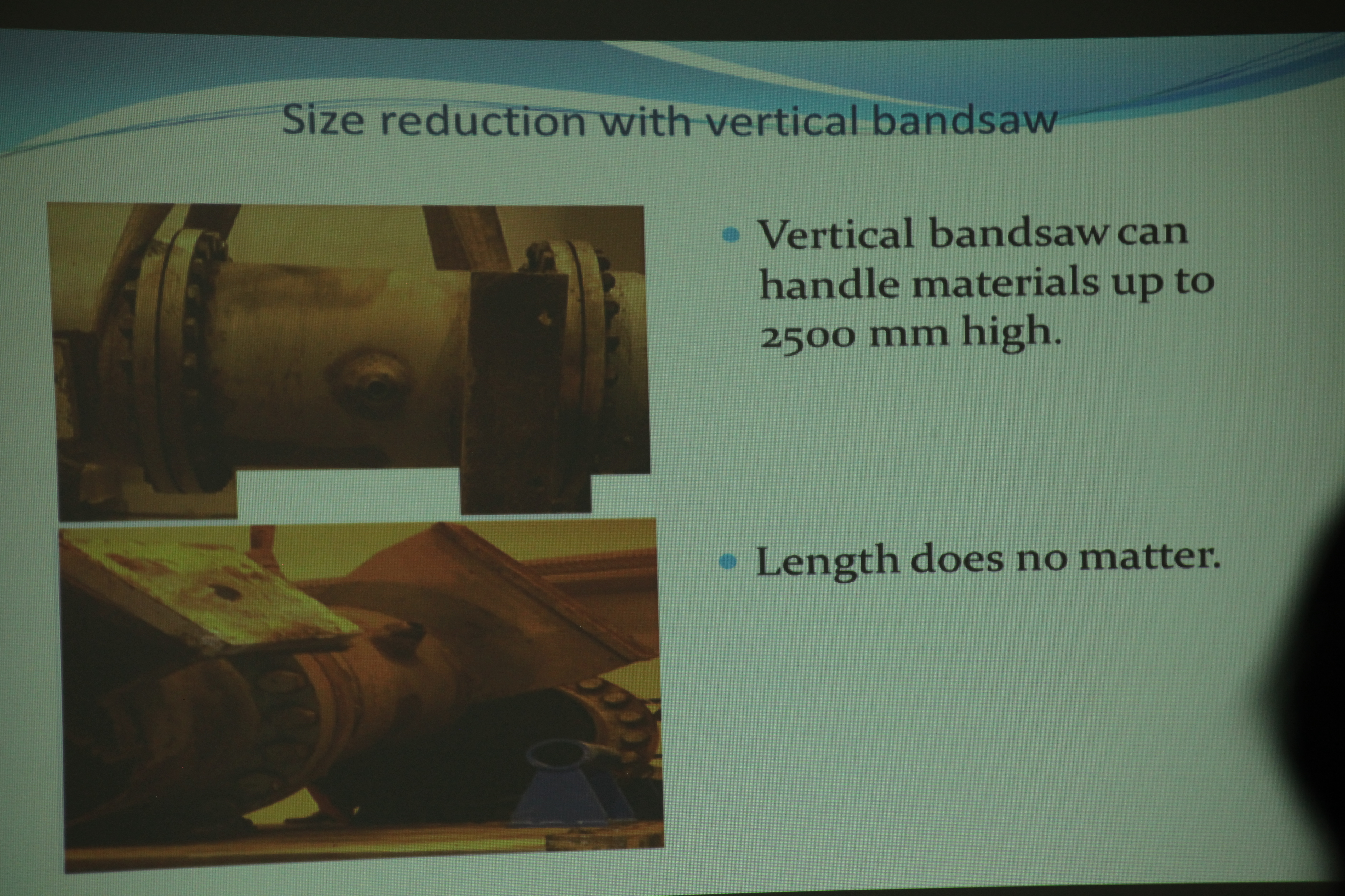

Козлодуйский вывод AtomInfo.Ru, ОПУБЛИКОВАНО 24.06.2017 В Варне (Болгария) с 7 по 9 июня 2017 года прошла международная атомная конференция, организованная болгарским атомным форумом "Булатом". Одна из сессий конференции была посвящена вопросам вывода из эксплуатации четырёх блоков АЭС "Козлодуй" с реакторами ВВЭР-440. В публикации использованы материалы докладов Бисера Тодорова и Борислава Илиева (оба - ДП РАО). До коричневой лужайки В своих докладах представители болгарской компании ДП РАО рассказали о новой стратегии вывода, принятой для козлодуйских блоков, и об актуальном состоянии работ по демонтажу. В новой редакции стратегии принято, что вывод будет осуществляться равномерно, без периодов простоя, и его окончанием станет коричневая лужайка. Всё оборудование блоков будет полностью демонтировано и вывезено с площадки на хранение. Здания и инфраструктура блоков будут дезактивированы до полного снятия с контроля по активности. В ходе вывода будут получаться четыре категории материалов: - радиоактивные материалы (материалы, содержащие радиоактивные вещества); - радиоактивные отходы (радиоактивные материалы, не предполагаемые к дальнейшему использованию); - нерадиоактивные отходы; - нерадиоактивные материалы. Нерадиоактивные материалы - новое понятие, которое предлагает ввести ДП РАО. Такие материалы могут содержать радиоактивные нуклиды, но их удельная активность будет пренебрежимо мала с точки зрения требований радиационной защиты. Массы для вывода В докладах на конференции были приведены данные по массам материалов, предназначаемых к демонтажу. Так, потребуется демонтировать в общей сложности 22 913 тонн бетона, в том числе, 2 551 тонну активированного бетона. В машзалах в 2016 году было демонтировано более 5400 тонн металла. В 2017-2018 годах планируется демонтировать по 5772 тонны металла в год, а завершится эта работа в 2019 году демонтажом оставшихся 2356 тонн металла. Массы активированного оборудования на выводимых блоках ![]() Сейчас работы по выводу в основном концентрируются на машинных залах, но вскоре болгарским специалистам придётся вплотную заняться демонтажом оборудования реакторных отделений. Основные работы там будут проводиться в период с 2019 по 2030 годы. Демонтаж оборудования будет сопровождаться дезактивацией. Для её успешного проведения потребуется внесение определённых изменений в схему контуров и даже установки дополнительного оборудования - в первую очередь, для создания организованных протечек. Щёлкните левой клавишей мыши для просмотра ![]() Новый цех Важную роль в работах по выводу блоков должен сыграть новый цех, предназначающийся для уменьшения размеров отходов и их дезактивации. В смену в цехе будет занято 30-35 человек, производительность цеха составляет 4 тонны за 24 часа. Цех, который должен вступить в работу в третьем квартале 2017 года, обладает четырьмя ленточнопильными станками, устройством для термической резки и гидравлическим ножом. Щёлкните левой клавишей мыши для просмотра ![]() ![]() ![]() Гидравлический нож ![]() Кроме того, в этом же цехе будет производиться механическая и химическая дезактивация оборудования. Результаты очистки и дезактивации в водной кабине ![]() Химическая дезактивация производится в шести ваннах, каждая из которых имеет рабочий объём 1,84 м3. Детали, ожидающие дезактивации, находятся в корзине из титана. Щёлкните левой клавишей мыши для просмотра ![]() Ключевые слова: Вывод из эксплуатации, Восточная Европа, Болгария, АЭС Козлодуй, Статьи Другие новости: Регулятор Индии выдал разрешение на начало строительства второй очереди АЭС "Куданкулам" Решение принято 19 июня. Фоторепортаж о работе форума "Атомэкспо-2017" Форум прошёл с 19 по 21 июня. ТВЭЛ локализует производство российского топлива для АЭС в Европе Сегодня у нас в активной фазе проект по кооперации с одним из европейских партнёров. |
