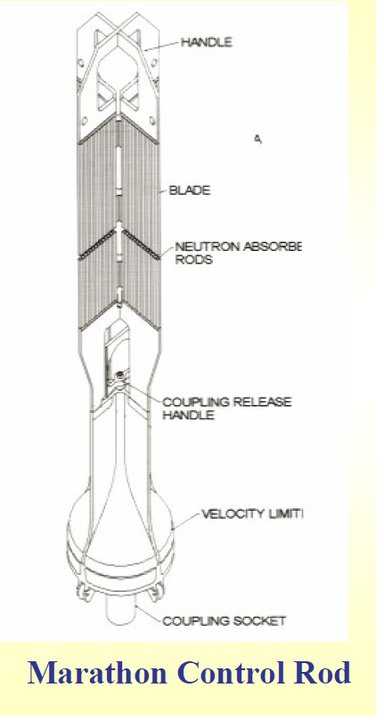

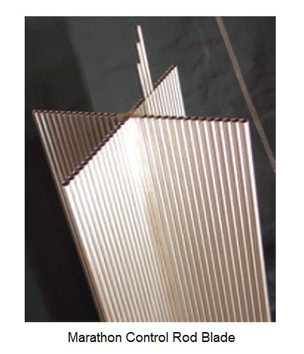

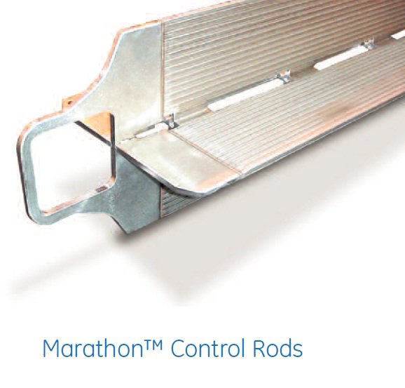

Проблема дефектов лопастей органов СУЗ Marathon может коснуться 23 блоков с BWR в США - регуляторы AtomInfo.Ru, ОПУБЛИКОВАНО 12.07.2011 Дефекты стержней СУЗ, обнаруженные на одном из блоков с реактором BWR-6 за пределами Соединённых Штатов, должны быть приняты во внимание на 23 блоках на территории США. Об этом говорится в официальном сообщении комиссии по ядерному регулированию (NRC) США. Речь идёт о СУЗ "Marathon", разработке альянса "General Electric"/"Hitachi". Повреждения были обнаружены на лопастях стержней. Ни блок, ни страна, где были обнаружены повреждения, не называются. Блоки с BWR-6, кроме США, эксплуатируются в Испании, Швейцарии и Японии. В альянсе поясняют, что дефекты были выявлены в прошлом году. Дефектные органы регулирования почти полностью выработали свой ресурс - они были выпущены в 1997 году. Трещины в лопастях образовались вследствие коррозии под напряжением. Были подтверждены факты попадания капсул с поглотителем в теплоноситель, что чревато снижением веса органов. NRC направила уведомление о случившемся на 23 блока в Соединённых Штатах. Немедленных действий от эксплуатирующих организаций не требуется, хотя ранее альянс GE/"Hitachi" рекомендовал блокам отслеживать содержание бора и трития в теплоносителе - их повышенное содержание могло бы свидетельствовать о выходе бора из органов регулирования. Органы регулирования "Marathon" имеют лопастную структуру. Лопасти (blades) состоят из сваренных друг с другом трубок, заполненных капсулами с карбидом бора. Материал трубок - сталь с низким содержанием кобальта. Каждый регулирующий стержень состоит из четырёх лопастей. Альянс предлагает на рынке три модификации СУЗ "Marathon" - так называемые решётки D, S и C. По сообщениям альянса, проблемы с лопастями могут возникнуть у первых двух типов органов регулирования. СУЗ "Marathon" ![]() Лопасть СУЗ "Marathon" ![]() Сечение СУЗ "Marathon" ![]() Ключевые слова: Безопасность, США, General Electric, Hitachi Другие новости: Правительство Франции должно разобраться с пирамидами аутсорсеров на блоках EDF - парламентарии Печальная судьба ядерных кочевников становится предметом внимания СМИ. В сенат США внесён законопроект о промежуточных хранилищах ОЯТ Билль предлагает построить два таких хранилища. Замена бетона в контейнменте Кристал Ривер-3 затянется на три года Стоимость работ составит 1,3 миллиарда долларов. |
