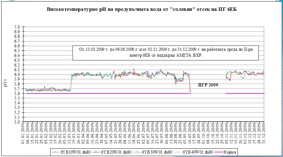

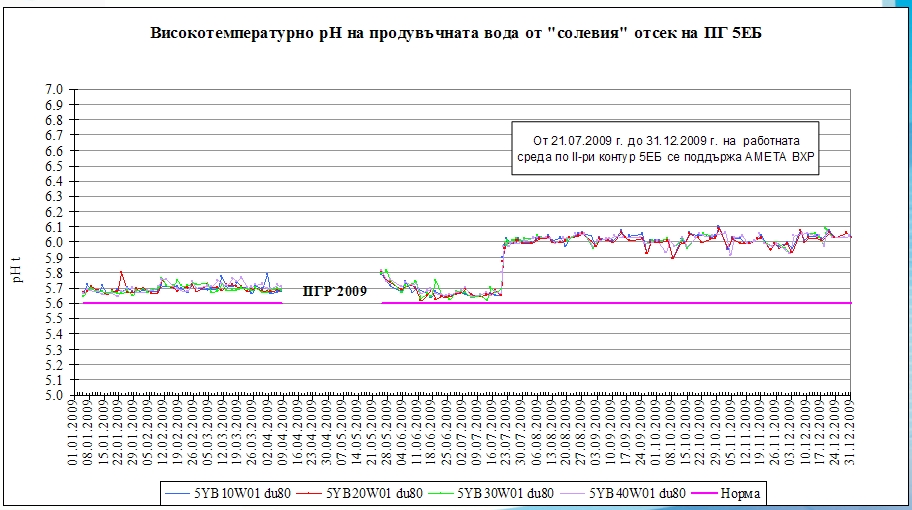

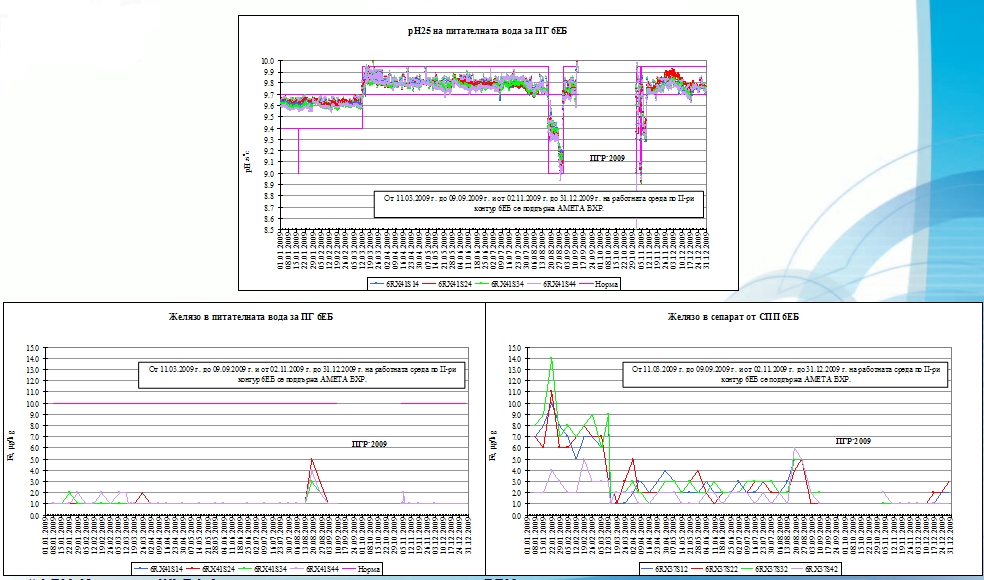

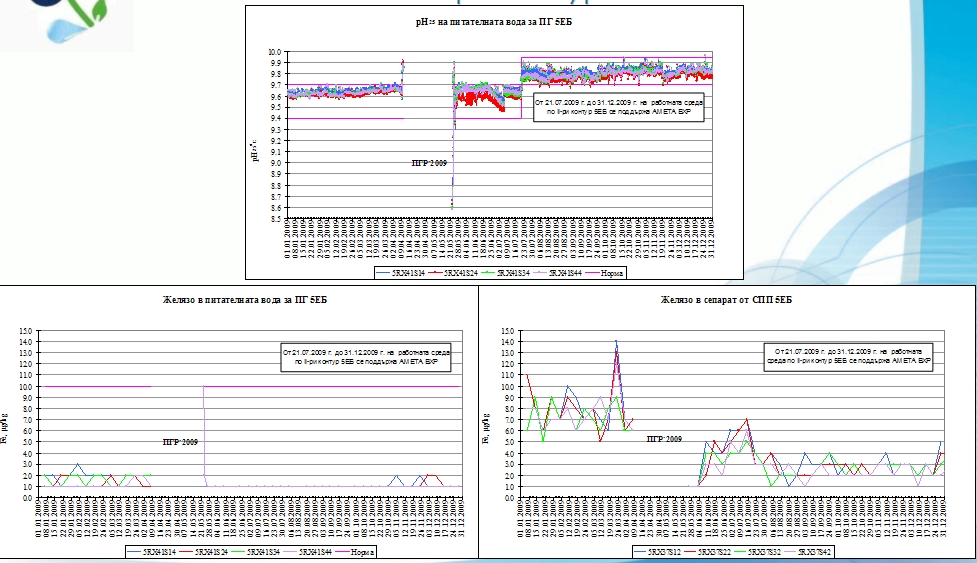

Все вышеперечисленные результаты означают повышение ресурса парогенераторов и технологического оборудования по тракту второго контура. Полученные результаты при внедрении режима АМЕТА-ВХР Полученные при внедрении режима АМЕТА-ВХР результаты представлены на графиках ниже по тексту. Высокотемпературный pH продувочной воды в солевом отсеке ПГ блока №5. ![]() pH питательной воды ПГ блока №5, содержание железа в ПВ и сепарате СПП блока №5. ![]() Высокотемпературный pH продувочной воды в солевом отсеке ПГ блока №6. ![]() pH питательной воды ПГ блока №6, содержание железа в ПВ и сепарате СПП блока №6. ![]() Заключение Переход на новый водно-химический режим обеспечил для вторых контуров блоков №№5-6 АЭС "Козлодуй" рН(t) в парогенераторах порядка 6,0 единиц. Было обеспечено равномерное распределение рН(t) во всём объёме парогенераторов, что создало благоприятные условия для защиты коллекторов и тепловыделяющих поверхностей (ТВП). Новый режим позволил снизить интенсивность процесса эрозионно-коррозионного износа технологического оборудования по тракту второго контура. Объём поступающих в парогенераторы продуктов коррозии был сокращён, что, в свою очередь, позволило уменьшить количество шлама и подшламовую коррозию парогенераторов. Новый режим не привёл к резкому сокращению продолжительности фильтро-циклов на СВО-5 и увеличению периодичности регенерации. Общий итог от внедрения АМЕТА-ВХР - увеличение ресурсов основного технологического оборудования второго контура и ПГ, повышение надёжности эксплуатации АЭС с реакторами ВВЭР-1000. Ключевые слова: АЭС, Парогенераторы, Восточная Европа, Болгария, АЭС Козлодуй Другие новости: МАГАТЭ выпустило очередной доклад по ядерной программе Ирана Продолжается обогащение урана и строительство реактора IR-40. Официальное подтверждение подписано украинским министром топлива и энергетики Юрием Бойко. Иран установил компенсатор объёма и кран в реакторном здании IR-40 Пуск реактора намечен на 2013 год. Манипуляторы горячих камер в радиохимическом здании не установлены. |
