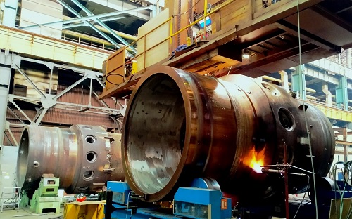

Атомэнергомаш приступил к сборке первой реакторной установки РИТМ-200 для ледокола Чукотка Медиа-центр АО Атомэнергомаш, ОПУБЛИКОВАНО 07.09.2022 АО "ЗиО-Подольск" (входит в машиностроительный дивизион госкорпорации "Росатом" - АО "Атомэнергомаш") приступил к сварке первого кольцевого шва на полукорпусе первой реакторной установки "РИТМ-200" для четвёртого серийного атомного ледокола нового поколения "Чукотка". ПРОДОЛЖЕНИЕ ПОСЛЕ ФОТО Фото АЭМ ![]() Первый основной кольцевой шов соединит две части корпуса реактора - фланец и обечайку. Процесс сварки длится непрерывно в течение пяти дней в три смены при постоянном подогреве металла до 200 градусов. Диаметр кольцевого шва составит 2,8 м, а толщина 150 мм. Данное сварное соединение относится к швам первой категории, потому в последующем в ходе контроля качества к нему будут предъявляться максимально высокие требования. Для сварки корпуса реакторных установок "РИТМ-200" применяется автоматическая сварка под флюсом. Её основные достоинства - высокая степень механизации, сводящая к минимуму человеческий фактор, высокая производительность сварки, хорошая защита сварочной ванны от воздействия окружающего воздуха и низкий коэффициент потери электродного металла. Предприятия АО "Атомэнергомаш" обеспечивают полную производственную цепочку создания атомного двигателя "РИТМ-200" - от проектирования и производства заготовок до изготовления и монтажа оборудования. Проектировщиком и комплектным поставщиком выступает АО "ОКБМ Африкантов". Ключевые слова: Атомное машиностроение, Россия, Атомоходы, Пресс-релизы Другие новости: Опубликован годовой научный отчёт НИИАР за 2021 год В отчёте более 70 статей. На строительстве энергоблока БРЕСТ-ОД-300 смонтирован первый ярус градирни Строительно-монтажные работы на градирне планируется завершить в сентябре 2023 года, пусконаладочные - в июне 2025 года. В Китае разрешили пуск первого ЖСР Реактор мощностью 2 МВт(т) строится с 2018 года. |
