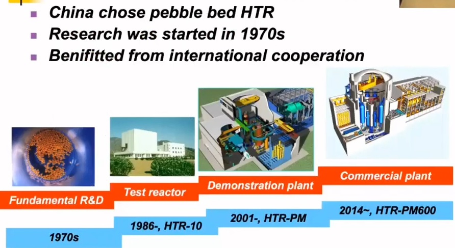

Именно на высокотемпературные газоохлаждаемые реакторы (ВТГР) с шаровыми твэлами китайские атомщики делают ставку в стремлении достичь высоких выходных температур на АЭС. Причём они не скрывают, что используют в своей деятельности те возможности, которые предоставляет международное сотрудничество.
НИОКР по направлению ВТГР начались в Китае в 70-ые годы. Следующим шагом стало проектирование и строительство исследовательского реактора HTR-10, за которым последовал демонстрационный энергоблок HTR-PM, чьё строительство находится на завершающей стадии.
На коммерческий уровень направление должно выйти в Китае с помощью нового проекта HTR-PM600.
Этапы развития программы ВТГР в Китае.

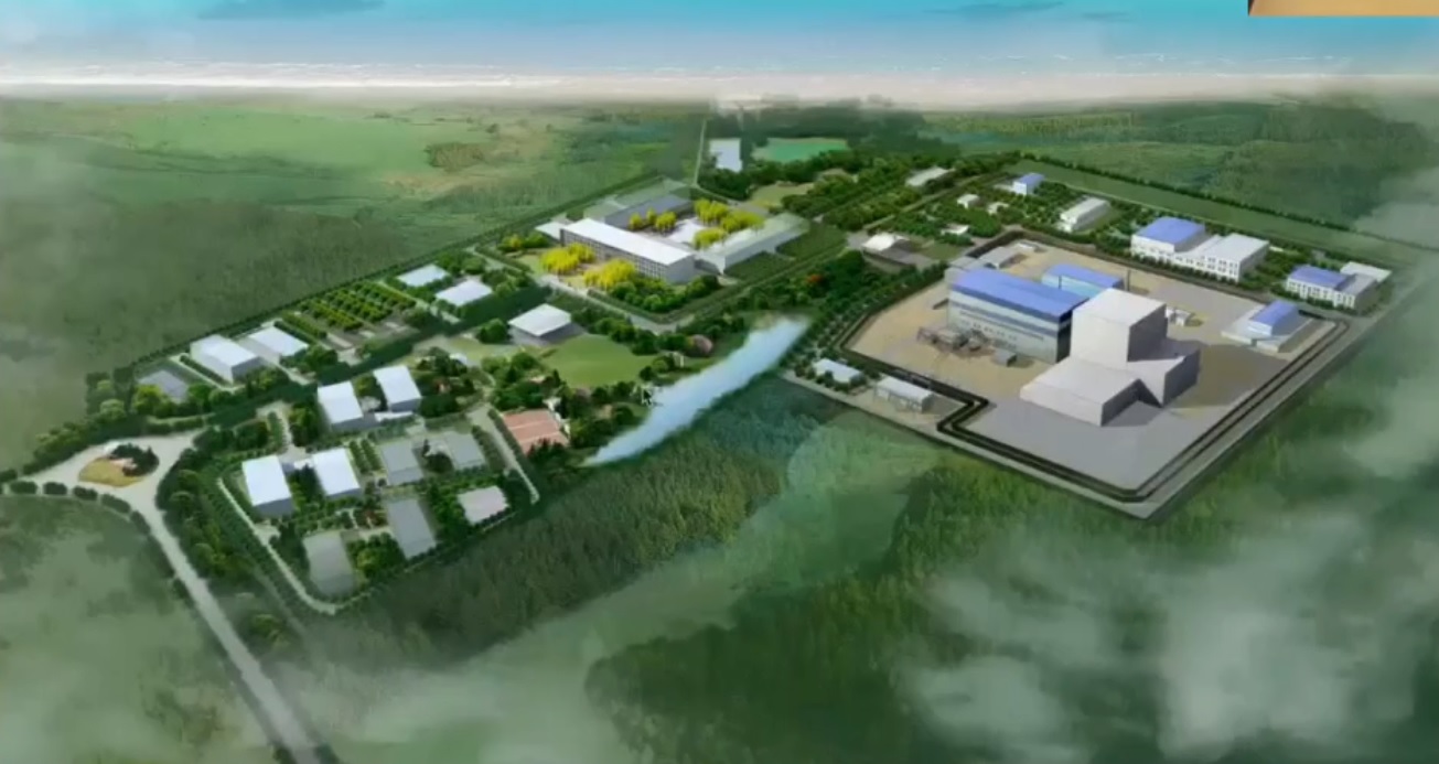

Демонстрационный блок с реакторами HTR-PM строится на площадке "Shidao Bay" (провинция Шаньдун) с декабря 2012 года. Аббревиатура PM в его названии расшифровывается как "pebble bed module".
Проект по созданию HTR-PM получал государственную поддержку на стадии НИОКР. Также он был включён в список китайских общенациональных ключевых проектов в сфере науки и технологии. После пуска блок с HTR-PM будет работать на коммерческой основе.

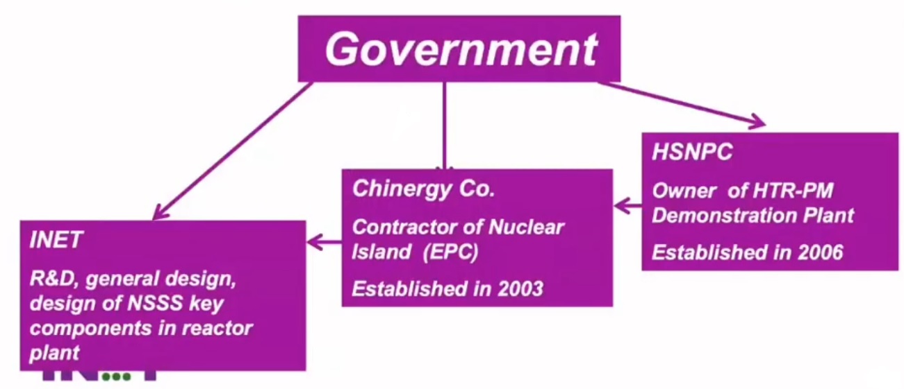

В реализации проекта по разработке и строительству HTR-PM принимают участие многочисленные китайские организации и компании. Правительственные ведомства отвечают за общую координацию работ.
Владельцем блока с HTR-PM является компания HSNPC (создана в 2006 году). Генподрядчиком для ядерного острова выступает компания "Chinergy Co." (создана в 2003 году). Роль института INET - проведение НИОКР, общее проектирование, конструирование основных узлов ядерного острова.

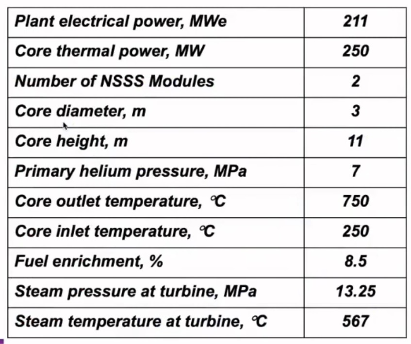

В сентябре 2006 года было принято важное решение по составу блока. Было определено, что на блоке будут установлены два реактора мощностью 250 МВт(т) каждый, соединённые с общей турбиной на 200 МВт(э). На каждый реактор в таком варианте приходится по одному собственному парогенератору.

Основные параметры HTR-PM.

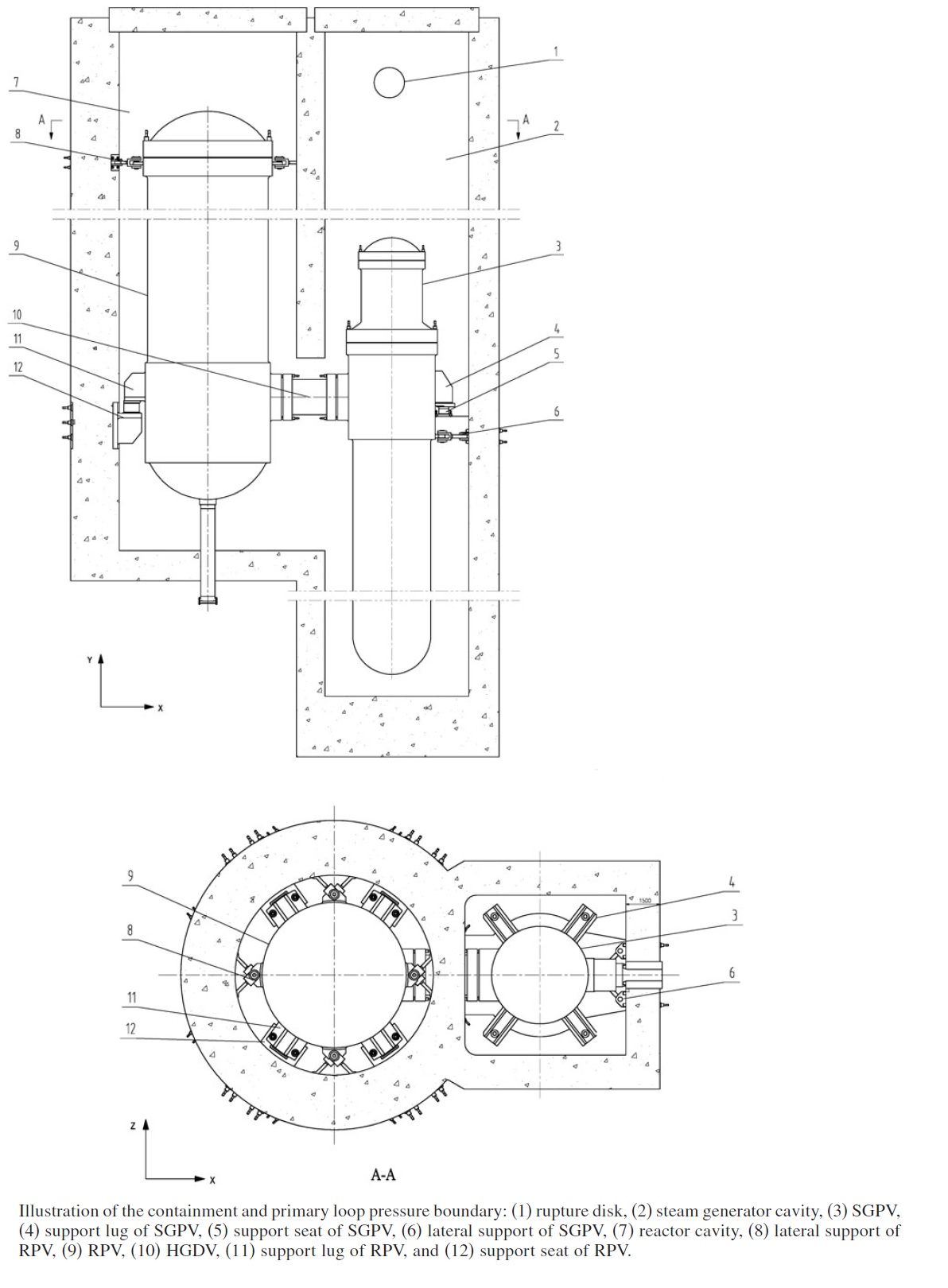

Основное оборудование первого контура включает в себя корпус реактора RPV, парогенератор SGPV и корпус горячего газа (hot gas duct vessel, HGDV). Подробнее - см. рисунок ниже по тексту (Li, Xiaotian & Li, Xiaowei & Shi, Li & Zhang, Zhengming & He, Shuyan. (2011). Safety analysis for hot gas duct vessel in HTR-PM. Nuclear Technology. 174. 29-40. 10.13182/NT11-A11677).

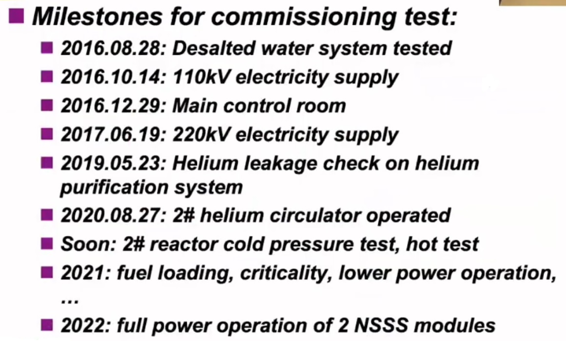

Пусконаладочные работы

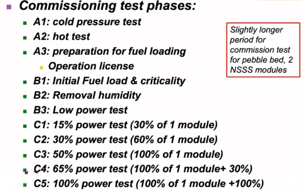

В настоящее время работы по строительству демонстрационного блока вступили на этап пуско-наладки.
Докладчик привёл даты основных состоявшихся ключевых событий, а также назвал планируемые сроки для дальнейших операций.
Так, в 2021 году на блоке ожидается загрузка топлива в оба реактора, вывод их на МКУ, работа блока на малых мощностях. Выход на номинал и коммерческая эксплуатация блока запланированы на 2022 год.

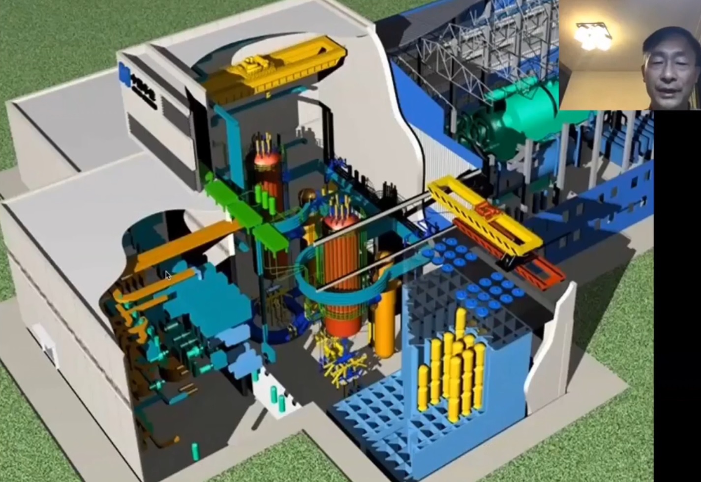

В проекте HTR-PM был использован ряд технических решений, принятых в исследовательском реакторе HTR-10. В свою очередь, решения из проекта HTR-PM войдут в новый, разрабатываемый в Китае проект коммерческого ВТГР, получивший название HTR-PM600.

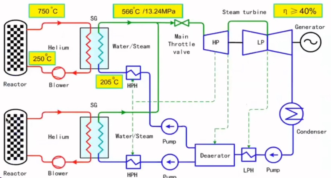

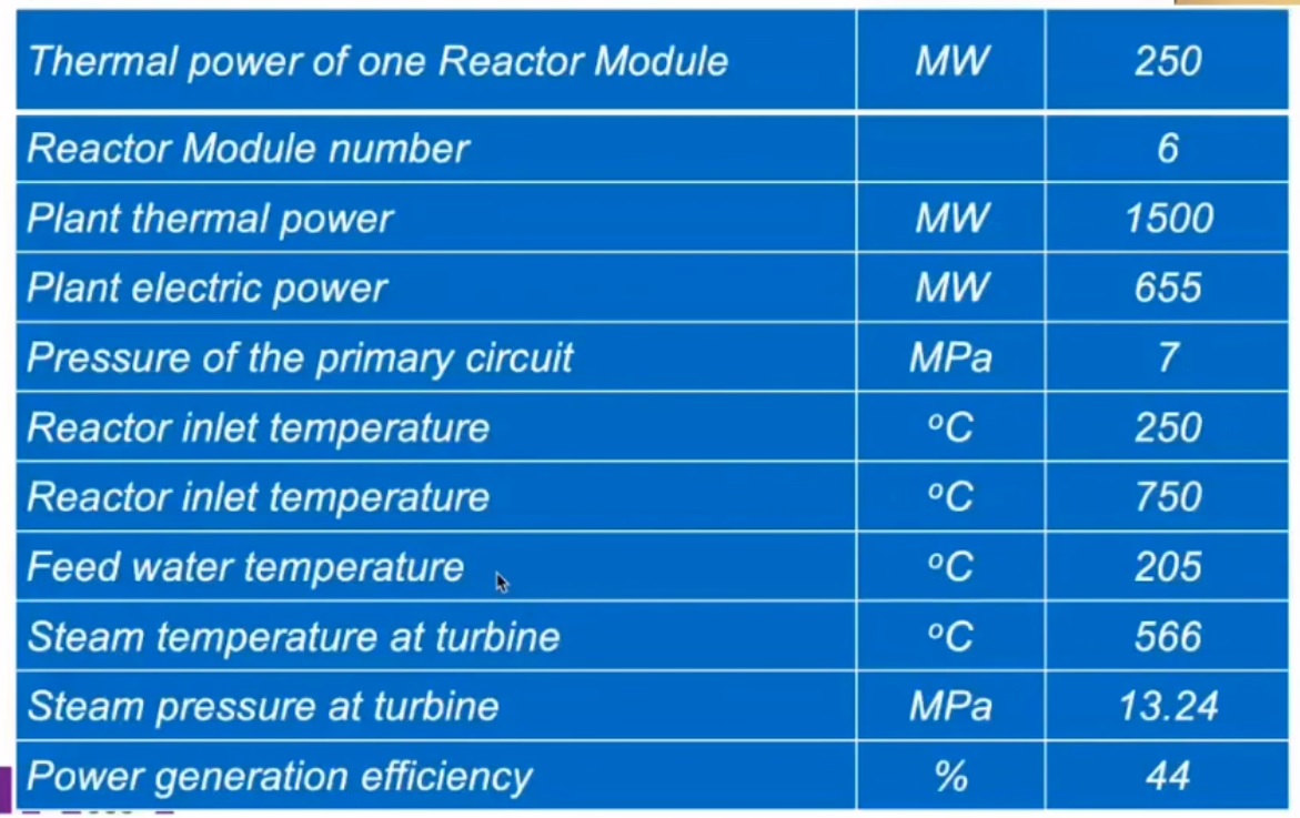

Докладчик продемонстрировал упрощённую тепловую схему двухреакторного блока с HTR-PM. В новом проекте HTR-PM600 на одну турбину предполагается подключить шесть реакторных установок, сохранив при этом общий подход, принятый в HTR-PM - те же свойства безопасности, такие же основные компоненты, такие же параметры первого контура, и так далее.
Упрощённая тепловая схема HTR-PM.

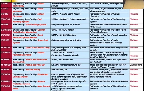

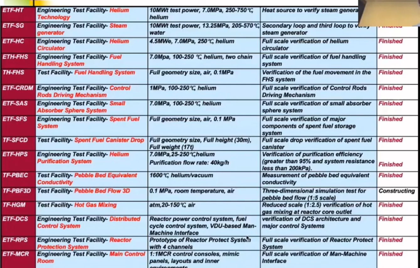

За годы разработок HTR-PM в Китае была создана мощная стендовая экспериментальная база для исследования и испытаний различных компонентов высокотемпературных реакторов.
Эту базу китайские атомщики намерены сохранить и в полной мере задействовать при разработке HTR-PM600.
Список экспериментальных стендов для ВТГР в Китае.

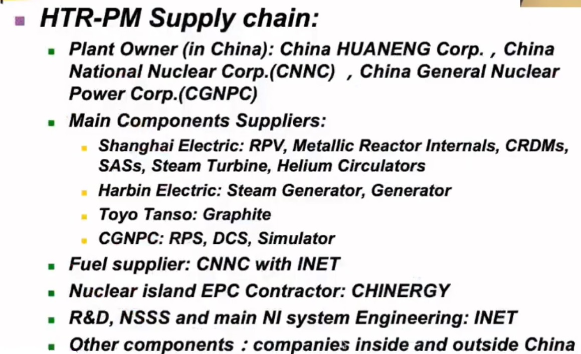

Важным достижением проекта по созданию HTR-PM стало формирование в Китае цепочки поставщиков оборудования для высокотемпературных реакторов.
Большая часть оборудования для демонстрационного блока была изготовлена китайскими предприятиями, хотя некоторое оборудование было импортировано. Возможности созданной цепочки будут, несомненно, задействованы при строительстве коммерческих блоков с HTR-PM600.

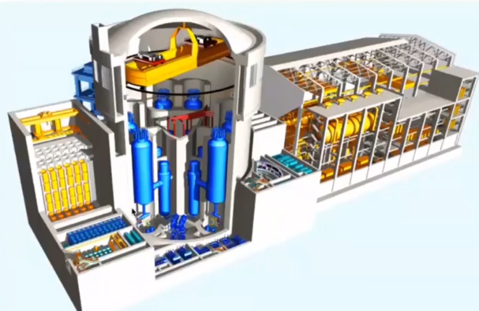

Достичь этого китайские атомщики планируют не только за счёт серийного строительства, но и путём оптимизации проекта на основе полученного опыта и перехода к новой компоновке, которая позволит значительно сократить объёмы зданий, имеющих максимальную степень защиты по сейсмостойкости.

Основные параметры HTR-PM600.
