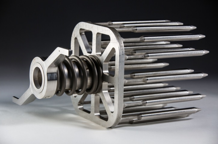

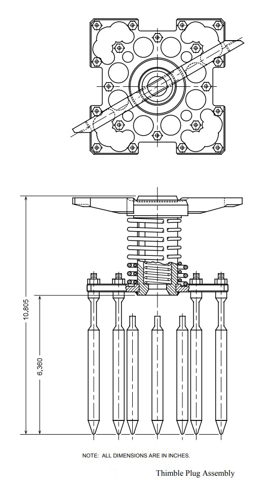

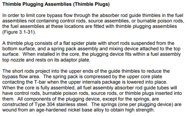

Westinghouse - первый 3D-опыт AtomInfo.Ru, ОПУБЛИКОВАНО 09.05.2020 Первый элемент оборудования для работы с ядерным топливом, напечатанный на 3D-принтере, установлен на блоке №1 АЭС "Byron" (США), сообщили в компании "Westinghouse". Речь идёт об устройстве под названием thimble plugging device (TPD). Установка его в реакторе блока "Byron-1" знаменует завершение исследовательского проекта, длившегося несколько лет. TPD был выбран в качестве первого элемента для отладки технологии 3D-печати для реакторов. С одной стороны, это компонент, чей отказ приведёт к минимальным последствиям, с другой - компонент обладает сложной геометрией, что позволяет лучше отладить весь процесс применения аддитивных технологий. Также в пользу TPD говорит и то обстоятельство, что при его изготовлении применяется материал, 3D-изделия из которого уже испытывались в исследовательском реакторе (сталь 316). Следует отметить, что из сообщения американской компании нельзя заключить, был ли поставленный на АЭС "Byron" элемент полностью изготовлен методом 3D-печати. В более ранних презентациях компании говорилось о гибридном проекте TPD, в котором применялись как аддитивные элементы из стали 316L, так и изготовленные традиционным образом элементы из стали 304. Кроме того, в ранних презентациях "Westinghouse" планируемым сроком установки первого аддитивного TPD в коммерческий реактор считался 2018 год. О причинах задержки американская компания не сообщает. Описание TPD. ![]() ![]() ![]() Ключевые слова: Аддитивные технологии, США, Вестингауз, Статьи Другие новости: Информация по новым срокам окончания строительства будет раскрыта, когда станет известна. Сроки сертифицирования в США АСММ NuScale сдвинуты из-за необходимости внести изменения в проект Система САОЗ может срабатывать с запаздыванием. Сроки строительства блоков №№3/4 АЭС "Vogtle" из-за коронавируса сдвинутся незначительно Пуск четвёртого блока сдвинут на два месяца. |
