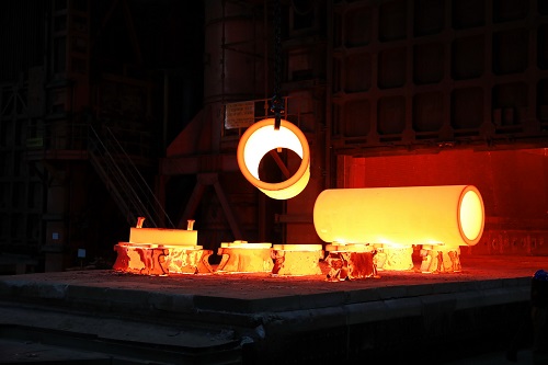

Волгодонский филиал "АЭМ-технологии" "Атоммаш" (входит в машиностроительный дивизион Росатома - Атомэнергомаш) приступил к изготовлению колен главного циркуляционного насоса (ГЦН) для второго блока АЭС "Руппур".
Работы по изготовлению колен ГЦН проводятся в два этапа.
Сначала - обработка давлением до необходимой формы горячих заготовок. Две заготовки общим весом более 19 тонн, наружным диаметром 1175 мм, длиной 3350 мм предварительно нагрели в печи в два подхода при максимальной температуре в 1060 градусов в течение 5 часов.
Далее раскалённые заготовки отправили на пресс, где, согласно технологическому процессу, придали им овальную форму. Усилие пресса составило 5000 тонносил. После штамповки заготовки остывают до 150 градусов Цельсия, направляются в печь на термообработку.
Второй этап - штамповка изогнутых колен ГЦН. Готовые трубы специалистам предстоит разрезать, таким образом, четыре заготовки пройдут нагрев в печи и с помощью пресса их загнут на 29 градусов.
