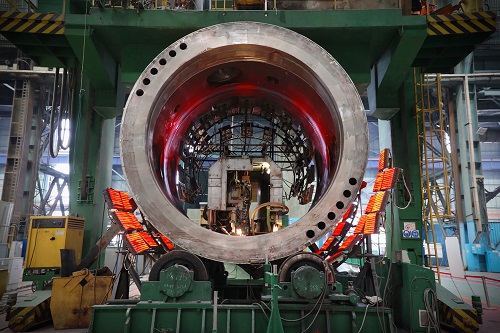

Атоммаш приступил к сварке полукорпуса реактора для Курской АЭС-2 Медиа-центр АО Атомэнергомаш, ОПУБЛИКОВАНО 05.12.2019 В Волгодонском филиале АО "АЭМ-технологии" "Атоммаш" (входит в машиностроительный дивизион Росатома - Атомэнергомаш) приступили к сварке кольцевых швов на верхнем полукорпусе реактора для первого блока Курской АЭС-2. ПРОДОЛЖЕНИЕ ПОСЛЕ ФОТО Фото АЭМ ![]() Это один из ключевых этапов изготовления корпуса реактора. Верхний полукорпус собрали из двух обечаек и фланца. Общая масса конструкции составляет около 180 тонн. На сварочном стенде специалисты приступили к автоматической сварке двух кольцевых швов. Операция продолжится в течение 25 дней при непрерывном подогреве зоны сварного шва. Далее верхний полукорпус реактора нагреют до 300 градусов и направят в печь для термообработки, которая будет длиться трое суток. Процесс нагрева и выдержки в печи проходит при максимальной температуре в 620 градусов. После термообработки на полукорпусе будет проведён ряд необходимых контролей сварных соединений. В дальнейшем изделие будет подготовлено для нанесения внутренней коррозионностойкой наплавки в зонах сварных швов. Реактор представляет собой вертикальный цилиндрический корпус с эллиптическим днищем, внутри которого размещается активная зона и внутрикорпусные устройства. Сверху реактор герметично закрыт крышкой с установленными на ней приводами механизмов и органов регулирования и защиты реакторов и патрубками для вывода кабелей датчиков внутриреакторного контроля. Крепление крышки к корпусу осуществляется шпильками. В верхней части корпуса имеются патрубки для подвода и отвода теплоносителя, а также патрубки для аварийного подвода теплоносителя при разгерметизации контура. Ключевые слова: Атомное машиностроение, Россия, Курская АЭС, Пресс-релизы Другие новости: Подписан договор на выполнение СМР по проекту строительства энергоблока с реактором БРЕСТ-ОД-300 Сумма контракта составила 26,3 млрд рублей. "Oklo" объявила о старте "Aurora" Подробности неизвестны. Генконференция МАГАТЭ утвердила Рафаэля Гросси новым гендиректором агентства Он вступает в должность 3 декабря 2019 года. |
