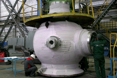

Петрозаводскмаш провёл гидроиспытания корпуса насоса для Курской АЭС-2 Медиа-центр АО Атомэнергомаш, ОПУБЛИКОВАНО 07.11.2019 Петрозаводский филиал АО "АЭМ-технологии" (входит в машиностроительный дивизион Росатома - Атомэнергомаш) успешно провёл гидравлические испытания первого корпуса главного циркуляционного насоса (ГЦН) из комплекта сферических корпусов ГЦН, предназначенных для энергоблока №1 Курской АЭС-2. ПРОДОЛЖЕНИЕ ПОСЛЕ ФОТО Фото АЭМ ![]() Испытания проводились с участием представителей уполномоченной организации АО ВО "Безопасность". Гидравлические испытания - один из самых важных видов контроля корпусов насосов, которые проводятся при изготовлении. Он позволяет убедиться в прочности и плотности изделий. Согласно программе гидроиспытаний корпус ГЦН заполняют специально подготовленной водой, которую затем нагревают паром. Минимальная температура нагрева стенки корпуса - 52 градуса. Давление поднимают до значения 24,5 МПа (более 240 атмосфер) и выдерживают в течение 10 минут. После снижения давления производят внешний осмотр корпуса ГЦН. Комиссия подтвердила, что первое изделие успешно выдержало испытание давлением. Далее корпус насоса - внешняя и внутренняя поверхности, а также кольцевые швы - подвергают цветной дефектоскопии. Ключевые слова: Атомное машиностроение, Россия, Курская АЭС, Пресс-релизы Другие новости: Решение о строительстве БН-1200 примут в 2022 году - Асмолов Завершить строительство будет возможно к 2030 году. Ожидается первый бетон. На первом энергоблоке Белорусской АЭС завершились испытания гермооболочки Далее - горячая обкатка. |
