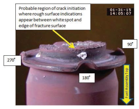

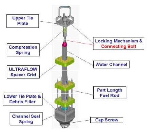

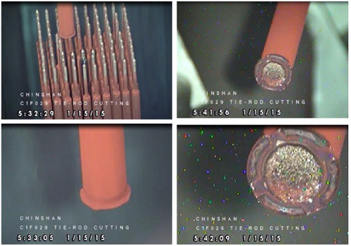

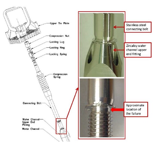

Chinshan-1: дефектный болт AtomInfo.Ru, ОПУБЛИКОВАНО 16.04.2015 Группа AREVA объяснила "совокупностью причин" декабрьский (2014 год) инцидент с топливной кассетой "ATRIUM 10" на тайваньской АЭС "Chinshan". Декабрьский инцидент Первая тайваньская АЭС "Чиншан" (Chinshan) состоит из двух энергоблоков с реакторами BWR мощностью по 636 МВт(эл.) каждый. Блоки были пущены в 1978 и 1979 годах, соответственно. Их текущие лицензии подойдут к концу в 2018 и 2019 годах. Первый блок станции был остановлен на ППР 10 декабря 2014 года. В ходе частичной перегрузки топлива были выявлены технические проблемы у ряда сборок, а масса одной из выгружаемых кассет оказалась "аномально лёгкой", после чего процедура перегрузки была прекращена. Сборка под номером C1F029 была извлечена из зоны работниками группы AREVA с помощью специализированного оборудования, после чего французские и тайваньские специалисты приступили к её изучению. Общий вид топливной кассеты "ATRIUM 10" ![]() Разрыв болта Как было установлено, у кассеты с номером C1F029 произошёл разрыв соединительного болта (connecting bolt), выполненного из нержавеющей стали. Болт служит для соединения основной части кассеты с верхней опорной пластиной (upper tie plate). Местоположение соединительного болта (выделено красным), ![]() Верхняя опорная пластина (upper tie plate) сборки "ATRIUM 10", ![]() Дефектный болт кассеты с номером C1F029 ![]() Примерное место обрыва болта ![]() Причины инцидента Группа AREVA передала в марте тайваньскому заказчику предварительный отчёт по итогам расследования инцидента. По мнению французской группы, в результате некоего неназываемого события у болта возник поверхностный дефект. В дальнейшем дефект распространился по болту под воздействием как остаточных напряжений, так и рабочей среды. Тем не менее, повреждённый болт продолжал исполнять свои функции вплоть до того момента, когда персонал предпринял попытку выгрузить сборку. При попытке выгрузки произошёл обрыв болта. В общем и целом, полагают в AREVA, инцидент был вызван уникальным набором факторов - единичным поверхностным дефектом, связанным с дефектом материала, агрессивной химически средой, характерной для BWR, облучением и остаточными напряжениями, возникшими в процессе изготовления сборки. Группа AREVA утверждает, что по ряду параметров водно-химический режим теплоносителя АЭС "Chinshan" сильно отличается от рекомендаций, данных в "EPRI BWR Water Chemistry Guidelines". Возможно, что данное обстоятельство внесло свой вклад в распространение дефекта по телу болта под действием коррозии. Изготовитель дефектного болта - "Advanced Nuclear Fuels GmbH", Карлштейн (Германия). Партия, в которой был данный болт, проходила при изготовлении проверку качества, каких-либо проблем при проверке обнаружено не было. Тем не менее, поставки болтов на предприятии сейчас временно приостановлены. Изучалось также влияние проектных изменений, в частности, переход на использование болтов из нержавеющей стали (ранее болты изготавливались из циркалоя-4). Группа утверждает, что декабрьский инцидент с данным переходом никак не связан. Переданный в марте отчёт носит предварительный характер, и расследование инцидента будет продолжено. Однако французская группа настаивает на том, что случившееся является "единичным случаем", и речь не идёт о какой-либо проблеме общего характера. Верхняя часть дефектного болта. ![]() Перспективы блока Группа AREVA считает, что эксплуатация блока "Chinshan-1" с кассетами "ATRIUM 10" может быть продолжена. В свою очередь, критики из числа различных тайваньских общественных организаций обращают внимание на то, что AREVA до сих пор не смогла дать однозначного заключения о причинах возникновения дефекта у соединительного болта сборки под номером C1F029. Комиссия по атомной энергии Тайваня отмечает, что расследование инцидента не завершено. Соответственно, пока рано выносить вердикт о возможности возвращения блока в работу. Каждый день простоя блока обходится эксплуатирующей организации в сумму от 20 до 30 миллионов новых тайваньских долларов (640-960 тысяч долларов), так как она вынуждена замещать недостающие объёмы генерации с помощью гидро- и газовых станций. Ключевые слова: Безопасность, Азия, Тайвань, AREVA, Статьи Другие новости: Блок был включён в Свердловскую энергосистему 8 апреля 1980 года в 12:24. Ледовый конденсатор "Watts Bar-2" успешно прошёл испытания TVA Учла уроки АЭС "Sequoyah". Ключевые моменты. |
