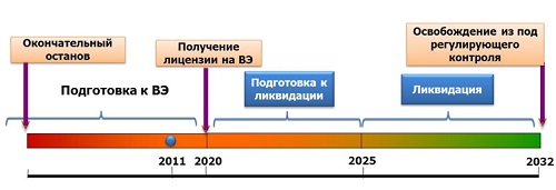

На Рис.1 схематично представлены основные запланированные этапы работ по выводу из эксплуатации энергоблоков №№1-2 Белоярской АЭС с реакторами типа АМБ, а также их ориентировочная продолжительность.
Рис.1. Этапы работ по выводу из эксплуатации первого и второго блоков Белоярской АЭС.
Основные задачи первого этапа (подготовка к выводу из эксплуатации):
- начало вывоза ОЯТ на переработку на ФГУП "ПО "Маяк" (2016 год и далее);
- удаление имеющихся просыпей ОЯТ;
- частичный демонтаж оборудования машинного зала, газгольдерной и реакторного отделения;
- оснащение площадки установками, необходимыми для организации переработки РАО;
- получение лицензии на вывод энергоблоков первой очереди из эксплуатации в соответствии с утверждённым проектом.
Основные задачи второго этапа (подготовка к ликвидации):
- подготовка к демонтажу графитовой кладки и металлоконструкций реакторной установки;
- продолжение демонтажа оборудования, переработки и вывоза с площадки кондиционированных РАО.
Основные задачи третьего этапа (ликвидация):
- завершение демонтажа оборудования, включая реакторную установку, переработки и вывоза всех образовавшихся РАО;
- окончательный демонтаж неиспользуемых зданий и сооружений;
- получение для промплощадки статуса "нерадиационный объект".
