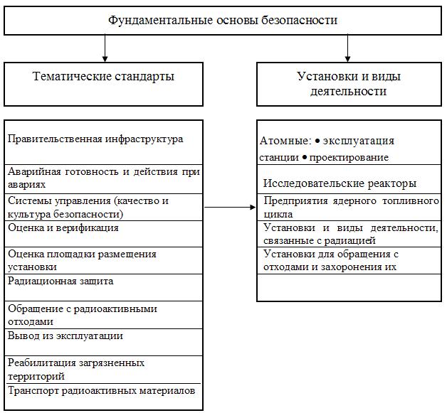

В результате длительной работы штатных сотрудников МАГАТЭ, комиссии CSS и всех комитетов была найдена и принята новая структура системы стандартов. Все комплекты стандартов были разделены на две группы: тематические, в которых рассматриваются общие вопросы, относящиеся к различным установкам и видам деятельности, и комплекты, связанные с конкретным типом установки или видом деятельности.
В первую группу - тематические стандарты - входят 10 тем, общих всех или многих типов установок и/или видов деятельности, по которым могут быть созданы единые стандарты; примеры их - регулирование безопасности, оценка безопасности, аварийная готовность, управление качеством, радиационная защита, обращение с радиоактивными отходами и т.п. Каждая такая тема покрывается несколькими стандартами (Требования + несколько Руководств).
Во вторую группу включены стандарты для 6 типов установок и видов деятельности, требующих специфичных норм и правил: АЭС, исследовательские реакторы, предприятия ядерного топливного цикла, радиационные установки и т.д. Для каждого типа установки или вида деятельности так же создается комплект стандартов (Требования плюс несколько руководств).
Таким образом, изменения касаются в первую очередь выделения общих для разных установок и видов деятельности вопросов безопасности в тематические комплекты. Соответственно началась подготовка головных документов (Требований) для каждого из новых комплектов.
В новой структуре документов в рамках тематической группы стандартов начат пересмотр комплекта стандартов, касающихся обеспечения качества работ, но теперь сфера действия этого комплекта расширена, в нее включены также управление качеством и культура безопасности. Новое название всего этого комплекса стандартов - "Система управления".
Рис.1. Принятая в наше время структура стандартов безопасности МАГАТЭ.
