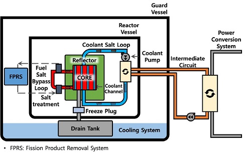

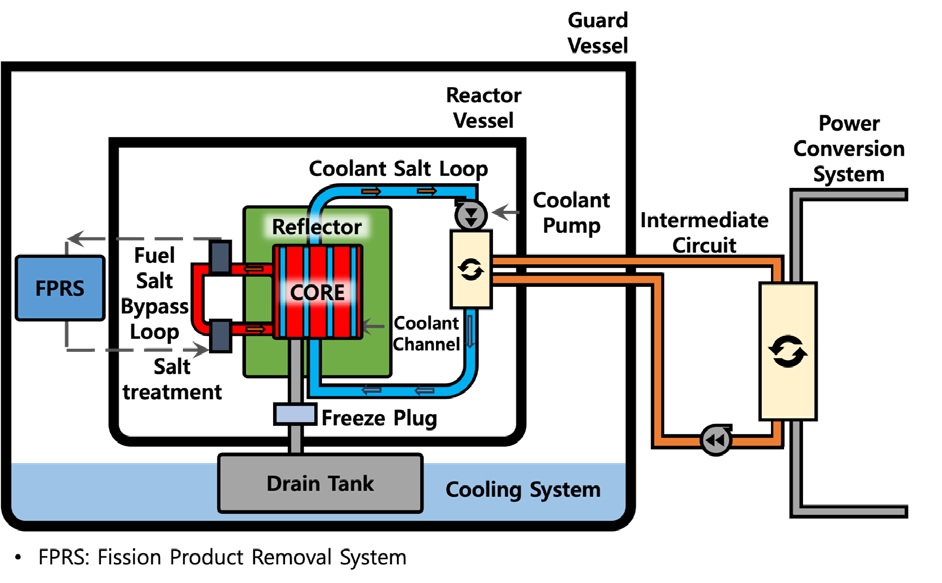

Южнокорейские авторы предлагают свою концепцию под названием AMFR, в которой топливо и теплоноситель разделены, но возможность слива топлива сохранена.
В концепции AMFR жидкое топливо удерживается в определённом участке реакторной установки, через который по трубкам проходит теплоноситель.

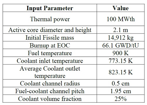

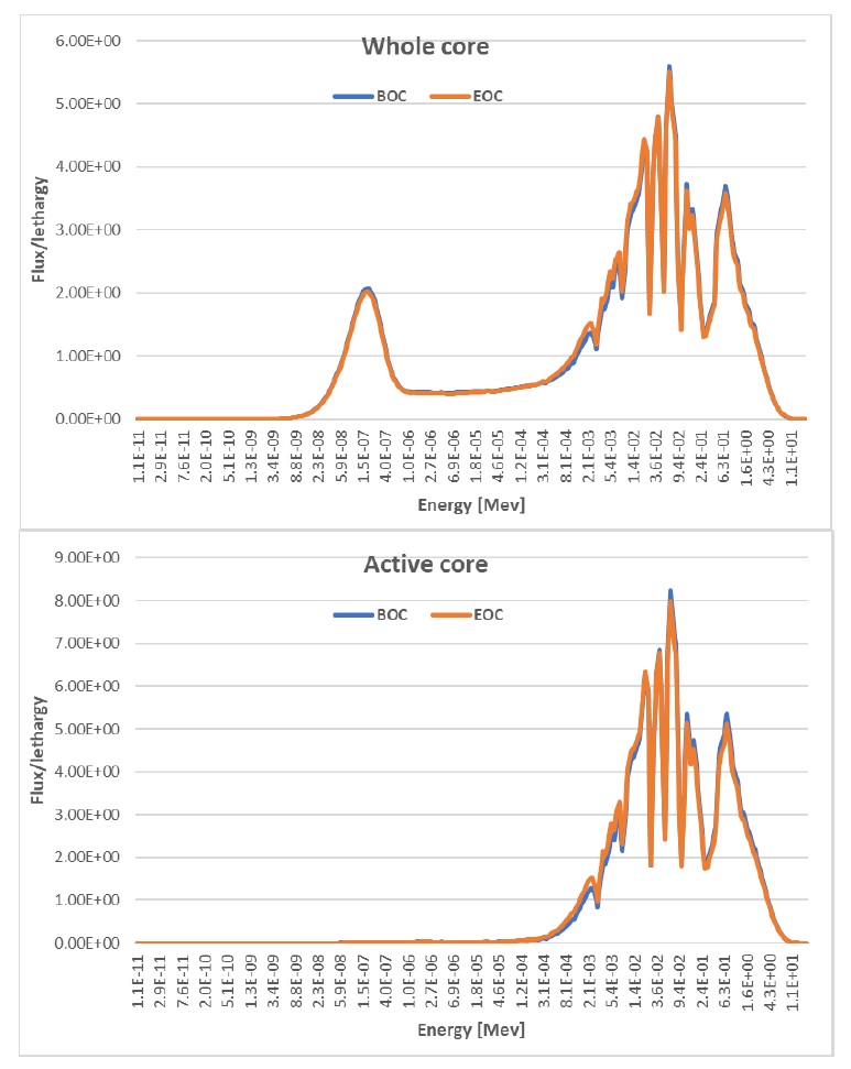

Основные параметры реактора приведены в таблице ниже. Также ниже приведены спектры нейтронов по всей установке и по активному участку.
