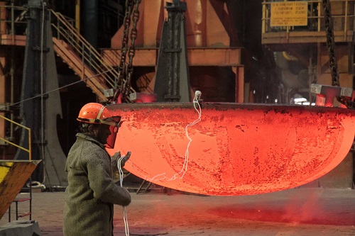

Атоммаш изготавливает днище корпуса реактора энергоблока №1 для АЭС Аккую Медиа-центр АО Атомэнергомаш, ОПУБЛИКОВАНО 21.01.2019 Волгодонский филиал "АЭМ-технологии" (входит в машиностроительный дивизион Росатома - Атомэнергомаш) изготавливает днище корпуса реактора первого энергоблока АЭС "Аккую" (Турция). ПРОДОЛЖЕНИЕ ПОСЛЕ ФОТО Фото Атомэнергомаш ![]() Начальная операция прошла на площадке "Атоммаш" в два этапа. Сначала кованую стальную заготовку в виде трубы разрезали, нагрели в печи и под давлением пресса разогнули в лист металла. Это единственный способ, позволяющий получить бесшовную заготовку подходящих габаритных характеристик. На следующем этапе провели вытяжку днища. Заготовка весом 64 тонны, диаметром 5850 мм и толщиной 300 мм прошла двухступенчатый нагрев в печи при максимальной температуре 1040 градусов. Затем лист поместили в штамповую оснастку. Штамповку днища произвели при усилии пресса в 12000 тонносил. Готовое днище вновь переместили в печь на термообработку для снятия остаточных напряжений в металле. Температуру в разных зонах детали контролируют с помощью термопар. Операция продлится шесть суток при переменном нагреве и охлаждении в температурном диапазоне 600-900 градусов. После остывания на воздухе днище пройдёт необходимые контрольные операции. Затем будут произведены операции механической обработки и наплавки. "Цикл изготовления корпуса реактора из заготовки на Атоммаше занимает более двух лет. И на протяжении всего этого времени мы активно взаимодействуем с представителями заказчика. При производстве оборудования для зарубежного заказчика мы должны следовать не только российским нормам и правилам, предъявляемым к оборудованию АЭС, но и тем стандартам, которые приняты в стране, куда мы поставляем наши изделия", - сказал директор Атоммаша Ровшан Аббасов. "Необходимый опыт завод получил, изготовив и отгрузив комплект парогенераторов для индийской АЭС в октябре 2018 года. В настоящий момент основная часть загрузки предприятия - это экспортные заказы". Ключевые слова: Атомное машиностроение, Азия, Турция, АЭС Аккую, Пресс-релизы Другие новости: "Hitachi" заморозила "Horizon" Программа по строительству двух АЭС в Британии приостановлена. Блок №2 АЭС "Haiyang" приступил к коммерческой эксплуатации Строительство всех четырёх AP-1000 в Китае завершено. На энергоблоке №1 Белорусской АЭС начался основной этап подготовки к загрузке ИТВС В ближайшее время в проектное положение будет установлен БЗТ. |
