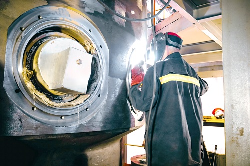

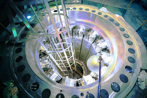

Изготовление второго реактора РИТМ-200 для ледокола Урал вышло на финишную прямую Медиа-центр АО Атомэнергомаш, ОПУБЛИКОВАНО 22.09.2018 В ПАО "ЗиО-Подольск" (входит в машиностроительный дивизион Росатома - Атомэнергомаш) закончился последний этап сварочных работы в ходе изготовления интегрированного корпуса второго реактора силовой установки "РИТМ-200" для третьего ледокола проекта 22220 "Урал". ПРОДОЛЖЕНИЕ ПОСЛЕ ФОТО Фото Атомэнергомаш ![]() Специалисты осуществили приварку 12 кассет парогенераторов, завершив таким образом сборку изделия. Теперь реактор должен пройти необходимые контрольные испытания для подтверждения качества и надёжности. В процессе сборки специалисты ПАО "ЗиО-Подольск" совместили кассеты парогенератора весом почти полторы тонны каждая с ранее прошедшими механическую обработку посадочными местами парогенератора. Операция требовала филигранной точности, требуемый допуск составлял сотые доли миллиметра. Монтаж кассет производился через главный разъём корпуса с использованием специальной оснастки, разработанной специалистами ЗиО-Подольска. Сварные соединения велись в неповоротном положении на глубине 120 мм в пространстве 50 мм. Как показали результаты измерительного контроля и капиллярной дефектоскопии, все 12 сварных соединений выполнены со 100-процентным качеством. Сейчас реактор готовят к гидравлическим испытаниям, затем пройдёт контрольная сборка с внутрикорпусными устройствами и крышкой. Фото Атомэнергомаш ![]() Предприятия АО "Атомэнергомаш" обеспечивают полную производственную цепочку создания РУ "РИТМ-200" - от проектирования и производства заготовок до изготовления и монтажа оборудования. Проектировщиком и комплектным поставщиком выступает входящее в холдинг АО "ОКБМ Африкантов". Ранее была успешно проведена контрольная сборка первого реактора силовой установки и в настоящее время изделие готовится к отгрузке заказчику. Ключевые слова: Атомное машиностроение, Атомоходы, Россия, Пресс-релизы Другие новости: Назначены новые руководители трёх научных институтов Росатома Руководство сменилось в ТРИНИТИ, ИРМ и Радиевом институте. Выставка прошла с 5 по 7 сентября. Китайская международная выставка атомной энергетики и оборудования - фоторепортаж Выставка прошла с 5 по 7 сентября. |
