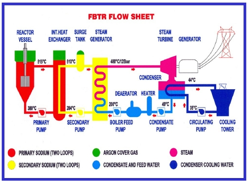

FBTR - петлевой реактор мощностью 40 МВт(тепловых), или 13,5 МВт(эл.). Его проект основан на проекте "Rapsodie-Fortissimo", но с добавлением парогенераторов и турбогенераторов. Эксплуатация FBTR началась в 1985 году.
Технологическая схема FBTR
