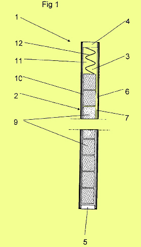

Патент, выданный в США под номером 7 570 728, затрагивает конструкцию твэлов, показанную на рисунке ниже.
Описанный в патенте твэл состоит из внешней трубки (6), сделанной из циркониевого сплава, и внутренней трубки (7) из чистого циркония. Топливные таблетки (9) из UO2 набираются внутри трубки (7), а затем прижимаются сверху пружиной (12). Внизу и верху расположены крепления (5) и (4).

В патенте "Вестингауза" утверждается, что предварительное заполнение твэла газовой смесью, содержащей монооксид углерода (CO), позволяет существенно понизить скорость взаимодействия циркония и водорода.
Сделать это возможно за счёт предварительной накачки газа в верхний зазор (11) и последующей выдержки, позволяющей CO проникнуть в щели между урановыми таблетками (9). При появлении микротрещин у трубок (6) и (7), монооксид углерода будет выходить в теплоноситель.
