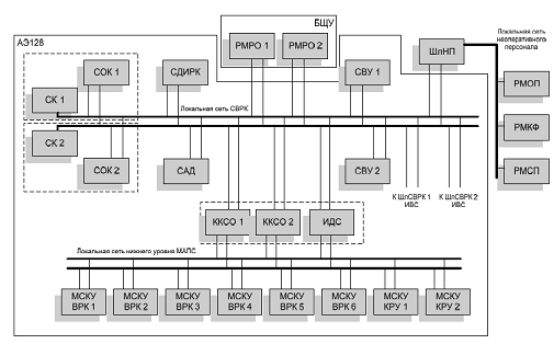

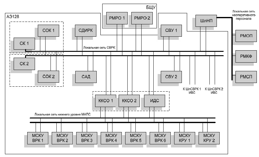

Структура СВРК-М, реализованной в виде распределенной локальной сети, приведена на Рис.1. Основными узлами, на которых функционирует ПО "Круиз", являются сервера оперативного контроля (СОК) и сервера верхнего уровня (СВУ). На базе ПО "Круиз" также было реализовано рабочее место контролирующего физика (РМКФ) и рабочее место операторов-технологов на БЩУ (РМРО).
Структурная схема базового варианта СВРК-М.
Для просмотра в полный размер щёлкните левой клавишей мыши.

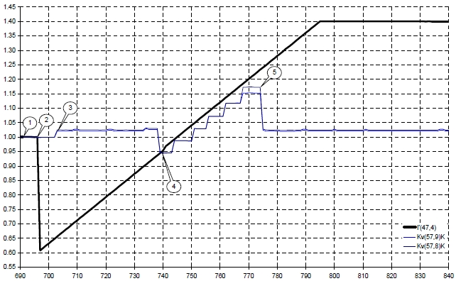

Реакция восстановленного ПО "Круиз" поля энерговыделения на изменяющуюся во времени ошибку канала измерения тока отдельного ДПЗ приведена на Рис.2.
Рис.2. Изменение поля в ПО "Круиз" в ТВС с КНИ при имитации одновременного отказа всех ДПЗ одиночного КНИ (7 ДПЗ).
Изменение поля в ПО Круиз в ТВС с КНИ при имитации одновременного отказа всех ДПЗ одиночного КНИ (7 ДПЗ).
На архивных данных стационарного состояния энергоблока была запущена пилообразная модуляция токов всех ДПЗ КНИ №47 (ячейка 57). На рисунке показан пример реакции ПО "Круиз" на поступающие недостоверные данные (как ток ДПЗ, так и значения Kv на рисунке отнормированы на их стационарные значения). На рисунках отмечены следующие моменты:

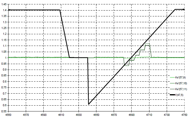

Ниже приведена аналогичная картина для случая имитации отказа только ДПЗ №5 того же КНИ. Как видно из приведенных графиков, реакция алгоритма восстановления поля энерговыделений на недостоверные показания ДПЗ в слоях, контролируемых данным ДПЗ, имеет тот же характер, что и в предыдущем случае. Однако для соседних слоев (на рисунке - для слоя 9) реакция на недостоверные показания ДПЗ практически отсутствует, что обусловлено достоверностью показаний соседнего с "отказавшим" ДПЗ №4 того же КНИ.
Рис.3. Изменение поля в ПО "Круиз" в ТВС с КНИ при имитации отказа одного ДПЗ.
Изменение поля в ПО Круиз в ТВС с КНИ при имитации отказа одного ДПЗ.
