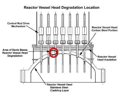

Ещё более серьёзными последствиями грозит коррозия материалов крышек реакторов. В 1991 году при гидравлических испытаниях первого контура французского блока "Bugey-3" были зафиксированы протечки из-за коррозионных повреждений крышки, а "провинившимися" материалами - как и в случае с парогенераторами - выступили сплавы 600 и 82/182.
Схематичное изображение типичного повреждения крышки реактора из-за коррозии со стороны первого контура;
отмечено красным как Area of Davis Besse Reactor Vessel Head Degradation
Хотя в отрасли были разработаны мероприятия для борьбы с коррозией крышек, многие компании и даже целые государства приняли, в конечном итоге, программу по полной замене крышек. Например, во Франции в 1994 году была поставлена цель заменить крышки у всех реакторов мощностью 900 и 1300 МВт(эл.). Аналогичная программа стартовала в 1996 году в Японии. Соединённые Штаты едва не столкнулись с крупной аварией по вине поврежденной крышки - имеется в виду инцидент 2002 года на АЭС "Дэвис Бесс".

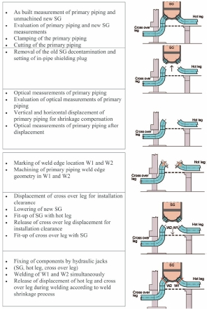

В документе NP-T-3.2 рассматриваются различные аспекты операций по замене оборудования на АЭС. Так, глава 3 посвящена общим принципам организации работ, начиная с создания команды для работы над проектом и кончая требованиями к непосредственной деятельности по замене и минимизации коллективной дозы для вовлечённого персонала. Далее каждому из типов оборудования (парогенераторы, крышки, компенсаторы и т.д.) отведена отдельная глава.
Пример из главы 4 - рекомендуемая последовательность действий при замене парогенератора

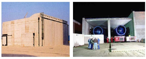

Демонтированное оборудование относится к разряду радиоактивных отходов, и для обращения с ним необходимо заранее разрабатывать соответствующую стратегию. Этим вопросам посвящена глава 11 документа.
Ряд компаний предпочитает размещать снятое оборудование во временных хранилищах (мавзолеях) прямо на площадке или в непосредственной близости к ней. Это позволяет экономить на перевозках, а также обеспечивает простой доступ к оборудованию для взятия образцов и проведения иных исследований.
Но строительство мавзолея означает дополнительные расходы. Кроме того, оно не снимает проблемы в принципе - то есть, со временем, такое оборудование придётся вывозить в специализированные хранилища. Альтернативный подход сразу предусматривает вывоз старого оборудования в промежуточные или постоянные хранилища.
Мавзолеи демонтированных парогенераторов во Франции (слева) и США
