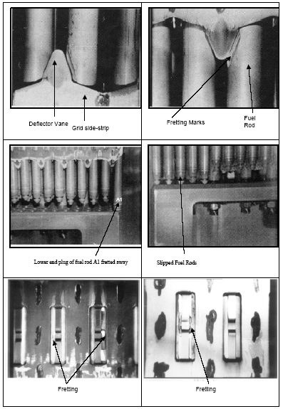

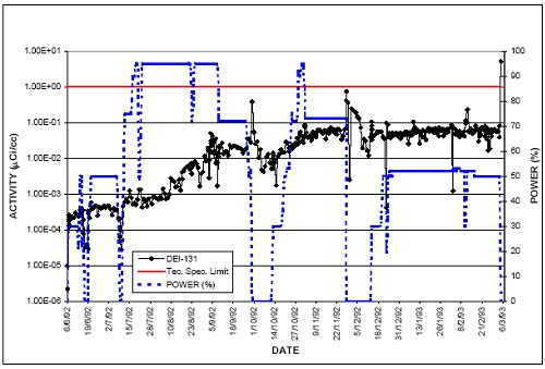

В ходе кампании №4 (полностью альтернативная загрузка) было принято решение о досрочном останове блока из-за резкого роста активности в первом контуре. Как показала проведенная инспекция, были обнаружены серьёзные дефекты у каждой шестой ТВС, находившейся в активной зоне. Был зафиксирован фреттинг-износ (fretting failure) деталей сборок из-за неудачной конструкции пружин ДР.
Активность 131I в ходе кампании №4 с топливом от альтернативного поставщика
Чёрная линия - активность йода.
Синяя линия - мощность реактора.
Красная линия - предельно допустимое значение активности.
Крайняя правая точка на графике соответствует досрочному останову блока из-за превышения пределов по активности йода.

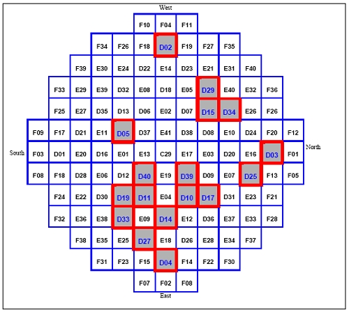

Позиции некоторых дефектных ТВС в картограмме загрузки кампании №4
Места появления дефектов в ТВС в кампании №4
