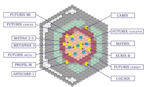

Дополнительную помощь материаловедам могут оказать проводящиеся сейчас эксперименты по облучению образцов во французском реакторе "Phenix". Здесь облучаются такие материалы, как HT-9, Mod 9Cr-1Mo, а также сплавы 14YWT и 12YWT. Эксперименты на "Phenix" продолжаются, и к настоящему моменту достигнуты величины до 70 СНА при температурах 400°-500°C. Конец программы по облучению запланирован на 2009 год.
Картограмма загрузки реактора PHENIX с указанием различных экспериментальных ТВС
