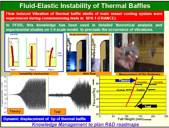

Вибрация тепловых экранов первого контура, вызванная потоком теплоносителя на французском реакторе "Суперфеникс". Математические исследования позволили атомщикам создать модель нестабильности потока натрия и выполнить оптимизацию параметров системы, в том числе, скорости теплоносителя и конструкции экранов.
