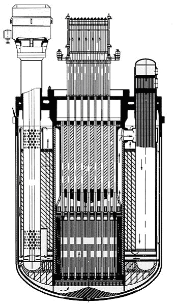

РУ СВБР-75/100 разработана в рамках программы продления срока службы блоков АЭС первого поколения с ВВЭР. Выбор номинальной мощности 75 МВт (эл.) обусловлен необходимостью сохранения технологической схемы, возможностью полного заводского изготовления и транспортирования по железной дороге. Выбор мощности 100 МВт(эл.) обусловлен требованиями безопасного отвода остаточного тепловыделения через корпус реактора.
Параметры ПГ унифицированы применительно к схемам второго контура на всех восстанавливаемых блоках. Проект РУ разработан как базовый с возможностью многоцелевой модернизации.
РУ СВБР-75/100 имеет интегральную компоновку первого контура, включающую реактор, двенадцать парогенерирующих модулей и два циркуляционных насоса.
Тип РУ СВБР-75/100 - двухконтурная, с жидкометаллическим теплоносителем свинец-висмут в первом контуре и реактором на быстрых нейтронах.
