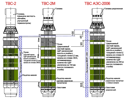

Для обеспечения надёжности, безопасности и хороших экономических показателей реактора ВВЭР-1200, использующиеся в нём кассеты должны быть спроектированы на основе лучших апробированных технических решений с учётом эволюционного подхода к их модернизации. Они должны быть максимально унифицированы, разбираемы (для замены дефектных твэлов), работоспособны при высоких выгораниях, а также в манёвренном режиме. Загрузку топлива в ТВС необходимо максимально увеличить для обеспечения высокого КИУМ, а обогащение урана должно достичь 5%.
Из существующих на сегодня топливных кассет, наилучшим выбором для ВВЭР-1200 могут стать ТВС-2М, проходящие опытно-промышленную эксплуатацию на первом блоке Балаковской АЭС.
Иван Васильченко напомнил, что предшественница ТВС-2М - сборка ТВС-2 - в настоящее время успешно работает на всех блоках Балаковской атомной станции. Начиная с 2003 года, в Балаково было загружено в общей сложности 652 кассеты ТВС-2. Лишь на одной из них была обнаружена негерметичность, обусловленная, скорее всего, соседством с кассетами с различным количеством дистанционирующих решёток. Максимально достигнутая глубина выгорания для ТВС-2 составляет уже 48,06 МВт*сут/кг.
При загрузке первой партии ТВС-2 в активную зону "Балакова-1" в 2003 году сразу после выхода на мощность сработала аварийная защита. Как показал немедленный осмотр, вся партия выдержала этот режим и в дальнейшем без проблем отработала свой ресурс, напомнил представитель ОКБ "Гидропресс".

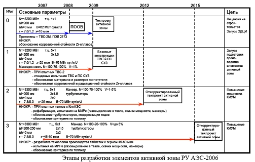

Большую часть своего выступления Иван Васильченко посвятил тем техническим новшествам, которые уже внесены или предполагаются к внесению в конструкцию ТВС-2М и будущей кассеты ТВС АЭС-2006, в том числе, удлинение топливного столба, модификация таблеток для увеличения загрузки топлива и коррекция хвостовика для устранения недохода поглотителя до низа активной зоны.
Докладчик отметил также, что техпроект активной зоны и базовые конструкции ТВС и ПЭЛ на основе ТВС-2М и ПЭЛ 2173 должны быть завершены к 2009 году, а окончание всего комплекса НИОКР по топливным сборкам запланировано на 2015 год.
